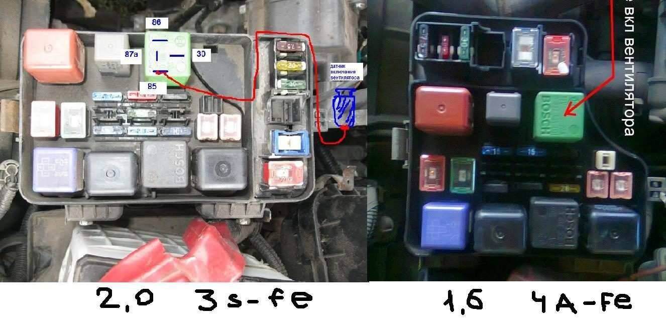

Реле смотри вот это, зеленое на картинке
image.jpg [ 171.94 КБ | Просмотров: 10909 ]

Реле или предохранитель.
