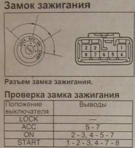

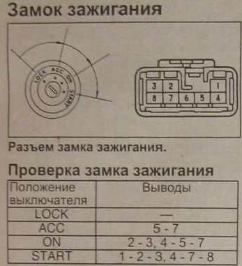

Поставил машину на сигнализацию. Когда пришёл, то не смог попасть в авто (все ключи в машине). Индикатор сигналки не моргал. Подумал, что АКБ. В общем машину открыл..
Завожу машину, а при повороте ключа во всех положениях не загораются индикаторы на приборке. Не включается магнитола и прикуриватель. В положении START крутится стартёр. Индикаторы открытой двери и подсветка салона работают. Кнопки блокировки дверей, стеклоподъемников не работают.
Пытался найти причину, но не получилось. Предохранители все проверил. Реле в сигнализации не ставилось. Предохранители в ней исправны.
Замок зажигания проверял. Исправен.
Где копать? В чём причина?
1.png [ 171.66 КБ | Просмотров: 10009 ]
Carina E, 4A-FE LB, Japan '93
 Заголовок сообщения: Re: Есть вопросы по электрике
СообщениеДобавлено: Сб сен 09, 2017 11:39 pm
Сообщения: 3525
Цепь АСС не работает и отсутствует 1 из плюсов питания при положении замка ON.
СообщениеДобавлено: Вс сен 10, 2017 9:24 am
Ты вскрыл машину когда она стояла на сигналке?Так сигналка всё заблокировала.Попробуй сбросить ошибки кнопкой валет.
