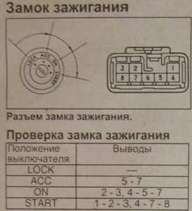

Поставил машину на сигнализацию. Когда пришёл, то не смог попасть в авто (все ключи в машине). Индикатор сигналки не моргал. Подумал, что АКБ. В общем машину открыл..
Завожу машину, а при повороте ключа во всех положениях не загораются индикаторы на приборке. Не включается магнитола и прикуриватель. В положении START крутится стартёр. Индикаторы открытой двери и подсветка салона работают. Кнопки блокировки дверей, стеклоподъемников не работают.
Пытался найти причину, но не получилось. Предохранители все проверил. Реле в сигнализации не ставилось. Предохранители в ней исправны.
Замок зажигания проверял. Исправен.
Где копать? В чём причина?

Цепь АСС не работает и отсутствует 1 из плюсов питания при положении замка ON.
 Заголовок сообщения: Re: Есть вопросы по электрике
СообщениеДобавлено: Вс сен 10, 2017 9:24 am
Сообщения: 8543
Ты вскрыл машину когда она стояла на сигналке?Так сигналка всё заблокировала.Попробуй сбросить ошибки кнопкой валет.
