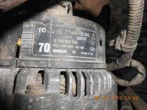

Довелось мне полазить в двух видах наших генераторов - и в Боше, и в Денсо. В первом постарался сын - переполюсовал АКБ и выжег диодный мост, а второй оказался дикой китайской поделкой с биением на токосъемных кольцах, от которого за 4 месяца съело щетки. От таких подарков судьбы пришлось сочинить проверочный стенд (коллекторный движек от стиралки и ремень мотоблока на вал генератора). Пути ремонта описывать не буду, но сразу скажу, что генератор Бош сильнее и выносливее чем Денсо. Не зря на Бошевской этикетке написано двойное обозначение тока 80-45, что означает 80А при номинальных оборотах и 45 на ХХ.
Так вот в Боше стоит полноценный выпрямитель для питания обмотки возбуждения (аж 3 диода), который называется "Дополнительный выпрямитель" и благодаря ему отдача генератора почти всегда полная и практически не зависящая от оборотов на валу.
У Денсо дополнительного выпрямителя нет и питание обмотки возбуждения(как и самого РР) идет от центрального соединения силовых обмоток. Единственный его плюс - он самовозбуждается и ему не нужно внешнее напряжение возбуждения.
Регуляторы напряжения в этих генераторах работают зеркально - если на Бош не подать напряжение от зажигания(назову его опорным), то генератор выдает полное напряжение без регулировки - хоть 15, хоть 18 вольт. На Денсо наоборот - нет опорного напряжения -нет генерации.
Получается, что Бошевский генератор работает при подаче 2 напряжений на разъем генератора (2 крайних пина) Sig и Lamp (опорное напряжение и напряжение возбуждения через лампу зарядки или обычный резистор 70-90оМ). А Денсо генерирует при подаче опорного напряжения на средний пин.

СообщениеДобавлено: Вс янв 06, 2019 11:14 pm
Зарегистрирован: Чт дек 22, 2016 9:09 pm
Сообщения: 37
Откуда: Крым г.Евпатория
Машина: CARINA LIFTBACK 1
Двигатель: 4a - fe
mister писал(а):
milivolt
У меня генератор Бош на 70 А .Вы говорите на 80,они бывают разные?
Все зависит от того, как читаем шильдик на корпусе генератора. В каталогах токовая мощность Бошевского генератора всегда одна - 80А
Фото Генератор 0123325002 BOSCH Цена Генератор 0123325002 BOSCH
Номер: 0123325002
Бренд: BOSCH
Категория: Генератор
Характеристики:
Voltage [V]: 14
Amperage, [A]: 80
Groove: 5
A [mm]: 52.5
B [mm]: 28.5
C [mm]: 43.5
Если посмотреть шильдик, то на нем и в правду стоит огромная цифра 70, но увы! Это попросту демократия - отмечена среднестатическая мощность(они ведь не знают - на каких оборотах этот генератор будет тестироваться), и еще стоит 45-80, про которые я уже рассказывал (мощность при 1000об/мин на валу и при 3500). Так что все-таки можно считать, что мощность Кариновского генератора(в стоке) 80А
Комментарий к файлу: Базовый генератор Бош англичанки
Бош.JPG [ 441.95 КБ | Просмотров: 12907 ]

milivolt
Ну это же очень хорошо что он на 80 а не на 70 А ,а это значит что не стоит опасаться что аккумулятор с повышенной ёмкостью не будет недозаряжен.
СообщениеДобавлено: Пн янв 07, 2019 6:03 pm
Сообщения: 667
Откуда: Липецк
Двигатель: 4A FE LB
Это значит, что можно включать больше потребителей, а аккумулятор большей ёмкости будет заряжен точно так же как и аккумулятор меньшей ёмкости.
Вы немного неправильно понимаете процесс заряда и разряда аккумулятора.
Смотрите на эти процессы как на ёмкость с водой. Завести машину? Надо немного отлить, потом доливаем потихоньку - заряжаем.
Больше чем надо аккумулятор не возьмёт, потому как мы его заряжаем по напряжению.
Поэтому ставить аккумуляторы большей ёмкости на наши машины можно и никаких проблем в этом нет. Больше чем может генератор не даст.
Вот когда то давно, на машинах применялись генераторы постоянного тока, вот там было совсем другое дело. Там и реле регуляторы были другие. У них была цепь ограничения тока.
Но это совсем другая история, у нас генераторы переменного тока с выпрямителем. Им эта цепь ограничения тока не нужна.

Если верить Гисметио, то у нас сейчас минус 14.5 С
Контроль напряжения делал двумя приборами, подключенными к клеммам аккумулятора.
Тот что поменьше у меня всегда лежит в машине, так что температура у него не больше, чем на улице.
А тот, что побольше, этот домашний. Тёпленький.
Напряжение на аккумуляторе
