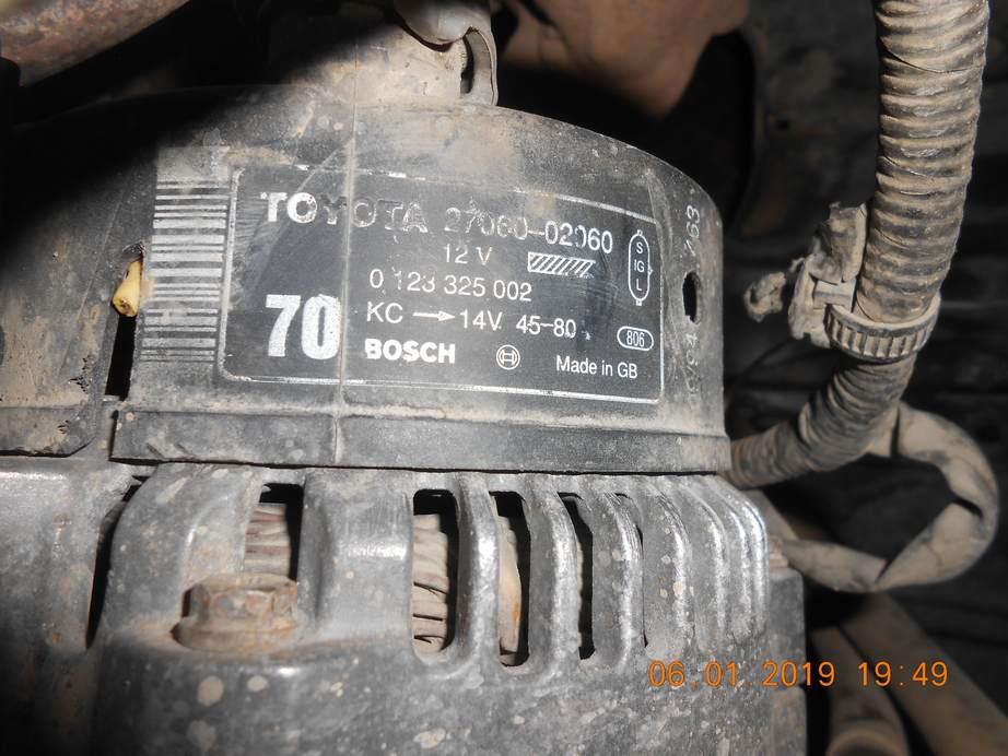

mister писал(а):
milivolt
У меня генератор Бош на 70 А .Вы говорите на 80,они бывают разные?
Все зависит от того, как читаем шильдик на корпусе генератора. В каталогах токовая мощность Бошевского генератора всегда одна - 80А
Фото Генератор 0123325002 BOSCH Цена Генератор 0123325002 BOSCH
Номер: 0123325002
Бренд: BOSCH
Категория: Генератор
Характеристики:
Voltage [V]: 14
Amperage, [A]: 80
Groove: 5
A [mm]: 52.5
B [mm]: 28.5
C [mm]: 43.5
Если посмотреть шильдик, то на нем и в правду стоит огромная цифра 70, но увы! Это попросту демократия - отмечена среднестатическая мощность(они ведь не знают - на каких оборотах этот генератор будет тестироваться), и еще стоит 45-80, про которые я уже рассказывал (мощность при 1000об/мин на валу и при 3500). Так что все-таки можно считать, что мощность Кариновского генератора(в стоке) 80А
Комментарий к файлу: Базовый генератор Бош англичанки
Бош.JPG [ 441.95 КБ | Просмотров: 13323 ]
СообщениеДобавлено: Пн янв 07, 2019 3:44 pm
Зарегистрирован: Пт июл 18, 2014 8:31 pm
Сообщения: 85
Машина: Тойота Карина Е
Двигатель: 4А1.6 СТД 116 л.с Бош Мотроник
milivolt
Ну это же очень хорошо что он на 80 а не на 70 А ,а это значит что не стоит опасаться что аккумулятор с повышенной ёмкостью не будет недозаряжен.
СообщениеДобавлено: Пн янв 07, 2019 6:03 pm
Сообщения: 667
Откуда: Липецк
Двигатель: 4A FE LB
Это значит, что можно включать больше потребителей, а аккумулятор большей ёмкости будет заряжен точно так же как и аккумулятор меньшей ёмкости.
Вы немного неправильно понимаете процесс заряда и разряда аккумулятора.
Смотрите на эти процессы как на ёмкость с водой. Завести машину? Надо немного отлить, потом доливаем потихоньку - заряжаем.
Больше чем надо аккумулятор не возьмёт, потому как мы его заряжаем по напряжению.
Поэтому ставить аккумуляторы большей ёмкости на наши машины можно и никаких проблем в этом нет. Больше чем может генератор не даст.
Вот когда то давно, на машинах применялись генераторы постоянного тока, вот там было совсем другое дело. Там и реле регуляторы были другие. У них была цепь ограничения тока.
Но это совсем другая история, у нас генераторы переменного тока с выпрямителем. Им эта цепь ограничения тока не нужна.

Если верить Гисметио, то у нас сейчас минус 14.5 С
Контроль напряжения делал двумя приборами, подключенными к клеммам аккумулятора.
Тот что поменьше у меня всегда лежит в машине, так что температура у него не больше, чем на улице.
А тот, что побольше, этот домашний. Тёпленький.
Напряжение на аккумуляторе
СообщениеДобавлено: Вт янв 08, 2019 8:09 pm
Сообщения: 1848
Откуда: Регион 11
Двигатель: 4A-FE БОШ
Slava21
Я здесь никому не собираюсь доказывать, что/как/почему так работает РН. Хотя и, никто здесь из опытных автолюбителей,разбирающихся в электротехнике не высказал своё мнение о том,что мой РН бздит.
Главное я знаю,что РН выдаёт напряжение по феншую :D,и что АКБ меня не подведёт в -30С,хотя он и ибошет 6-ю зиму.
СообщениеДобавлено: Вт янв 08, 2019 8:35 pm
Зарегистрирован: Чт дек 22, 2016 9:09 pm
Сообщения: 37
Откуда: Крым г.Евпатория
Машина: CARINA LIFTBACK 1
Двигатель: 4a - fe
Мурат1623 Этот пост фактически в твою поддержку
С завода в каждом генераторе с электронной регулировкой (до 70х могли стоять электромеханические) напряжения заложена температурная компенсация напряжения. Как ни удивительно, но она присутствовала даже в Совковых генераторах/регуляторах. В эксплуатации свинцовых АКБ выведен коэфициент термокомпенсации примерно -40мВ/С, но справедливости ради замечу, что этот коэфициент практически не применялся и его ограничили до -7-10мВ/С.
Дальше можно долго писать статью "Много букав" про то как оно работает и как это пощупать, но это не столь важно (все необходимое есть на http://www.elektrik-avto.ru/publ/glavna ... 22-1-0-879 где даже упоминается наш экзотический генератор Денсо и приведена его структурная схема, которая в корне отличается от всех привычных схем генераторов).
Суть в том, что в современных РР (новокупленных), которые выпускаются не на фирменных/профильных заводах, а в Китае на сомнительных площадках мы имеем упрощенные регуляторы, в которых редко когда встретишь нормально функционирующую систему термокомпенсации, в прочем там много чего сокращено "До минимума" и вместо мощных составных ключевых транзисторов стоят слабомощные малоэффективные транзистюшки - по этой причине не РР могут адекватно выдавать стабильное напряжение на низких оборотах с максимальной нагрузкой.
Немного от себя - в моих авто термокомпенсация присутствует в обязательном порядке, причем я ее не создавал сам, а в каталогах искал/нашел РР от HUGO для старинных генераторов Делко-Реми с коэфициентом -30мВ\С и напряжением 14.5 вольт.(вот именно его я и устанавливаю в Боши) Пускай я живу на югах, но иногда имею -10 за бортом. Так вот в момент пуска на таком морозе почти 15 вольт, которые в процессе прогрева падают до 14.2-14.4, а в лютую жару до 14. С такими характеристиками генератора и имея где-то 20-30 пусков стартера в день я проблем с АКБ абсолютно не имею
