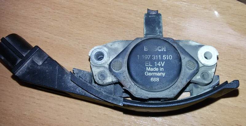

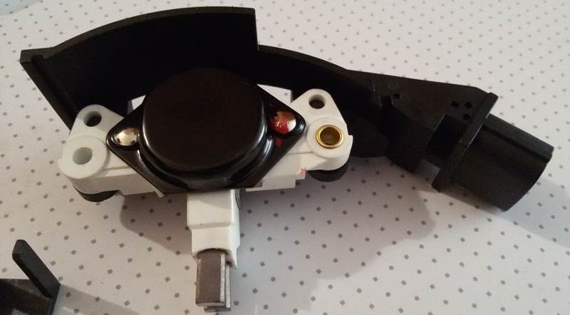

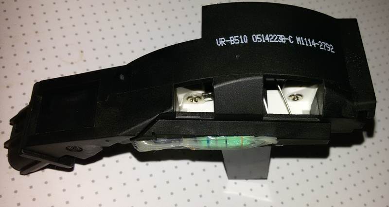

а вот и фотки нашел.. найдите 10 отличий :D
рн1.jpg [ 107.43 КБ | Просмотров: 16925 ]
рн2.jpg [ 103.46 КБ | Просмотров: 16925 ]
рн3.jpg [ 108.66 КБ | Просмотров: 16925 ]
Комментарий к файлу: родной регулятор.щетки стерлись в ноль, умер транзистор, и сгнил проводник у резистора, пробег 330 000км, 19 лет службы.

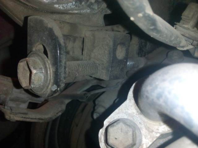

вот, со стороны радиатора. В отверстие с резьбой с обратной стороны и вкручен искомый болт.

AkiriS писал(а):
Нужно выкрутить болт, который удерживает "квадратик" натяжителя. Он слева-снизу под генератором. Его откручиваешь и верхний болт вытаскиваешь и все, генератор вытаскивается)
Вот это вроде похоже, а потом как провести натяжение ремня?
В общем снял генератор. Проблема моя оказалось в отломанной шапке болта натяжителя.
Добавлено спустя 5 минут 12 секунд:
Re: Ремонт регулятора напряжения на генераторе Bosch. ФОТООТЧЁТ.
Всё понятно :-ok-: . Снял генератор,оказывается у меня болт натяжителя без шапки.Сломали :evil: ранее.

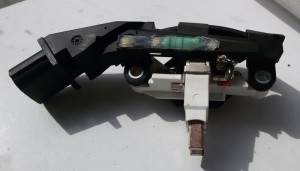

Надыбал сегодня такую неисправность данного узла...
Подгнила и переломилась нога диода (черный цилиндрик поменьше рядом с зеленым резистором) в месте где она приварена к контакту. Причем пока не пошевелил сборку, этот перелом было не заметить.
Щетки конечно тоже в ноль.... Буду исправлять это все, таблетку пока оставлю старую.
