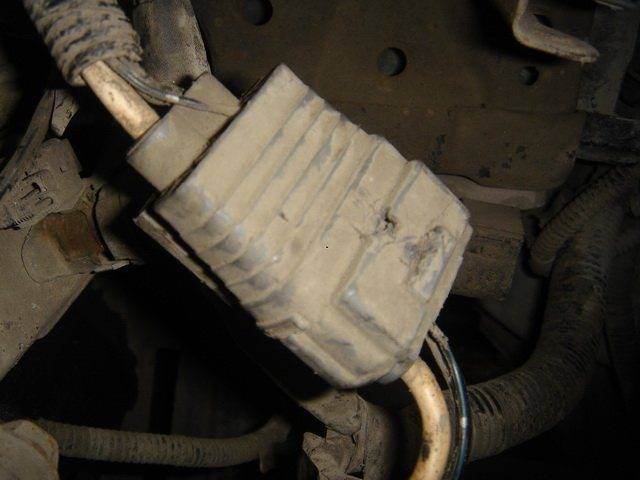

кто знает что это за хитрость трёхпроводная находится под подкапотным БП

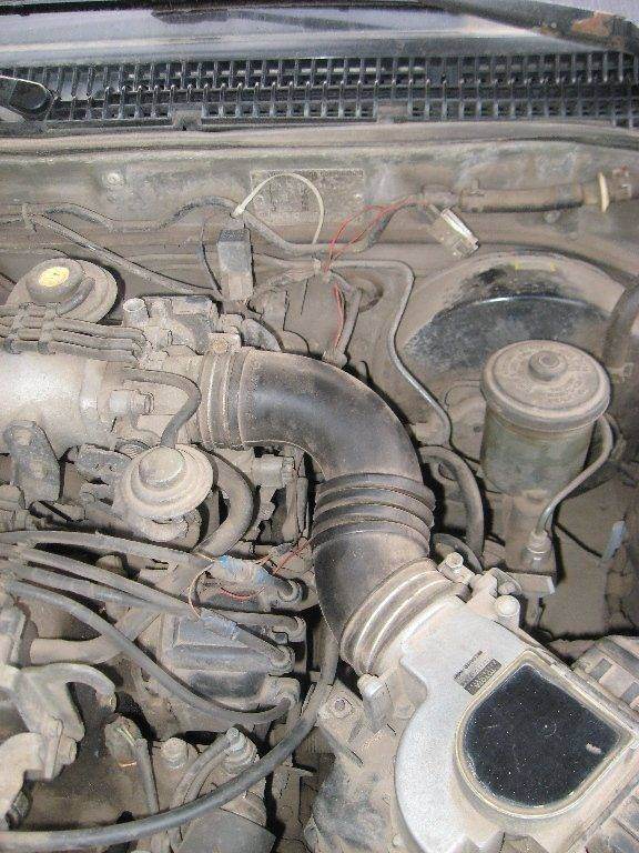

На авто (в системе зажигания) имеется "колхоз" в виде непонятных разрывов проводки с ДПДЗ и распределителя зажигания.
На фото ниже видно стандартное "совковое" реле на которое управляющий сигнал (ИМХО) приходит с ДПДЗ (с разрыва одного из проводов) а замыкаются при этом провода идущие от высоковольтных проводов (2-го и 4-го цилиндров, обмотаны вокруг изоляции для снятия наведённого импульса) к распределителю зажигания.
Не знаю как это может быть связано, но на авто установлено ГБО (Ловато)... может быть от туда ноги растут.
Или есть неисправность одного из элементов системы зажигания, которая устранена "колхозным" методом. Например загадочная (пока что для меня) деталь под названием "Датчик искры зажигания" от которого идёт разъём на внешний тахометр(?)...
Буду благодарен любым комментариям.

Друзья,
Неужели ни у кого нет версий по поводу непонятного реле у меня на ДПДЗ и проводов поверх ВВ?
Вопрос важен, т.к. ВВ провода буду менять и нет желания прикручивать спиральки на новые провода...
Помогите плиз...
Да ноги оттуда, это от ГБО.

Иными словами... если я выкину весь этот хлам (ГБО не использую принципиально) то хуже не станет?
ГБО берёт сигналы импульсов с ВВ проводов?
А зачем тогда разрыв через реле на ДПДЗ? На основном блоке ГБО ведь есть входы с (и они подключены) к ЭБУ....

Если ГБО не используется, то ставь новые провода без обмоток. Они нужны для автоматического переключения бенз/газ при определённых обаротах.
ГБО никогда не подключают к ДПДЗ. Х.з для чего там реле поставили :ne_vi_del: Попробуй подъедь к установщикам ГБО пусть подскажут как демонтировать :wink:

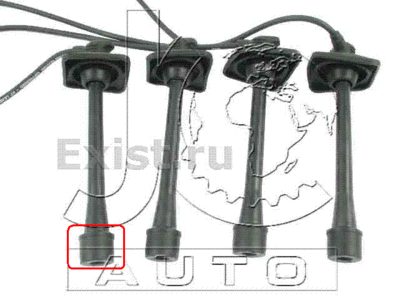

то что под надписью AUTO как раз
и есть эти резиночки круглые...
вот такое ищу...
СообщениеДобавлено: Ср ноя 09, 2011 10:07 am
Сообщения: 2599
дык есть номер на енти резинки?
vv.GIF [ 34.54 КБ | Просмотров: 5287 ]
СообщениеДобавлено: Ср ноя 09, 2011 8:23 pm
Ну если совсем поджимает - попробуй от Волги приколхозить, или от 16и клапанного ТАЗика.
З.Ы. Только ТАЗик 1,6. Укоторого на каждую свечу по катушке. На концах катушек похожие резинки.
