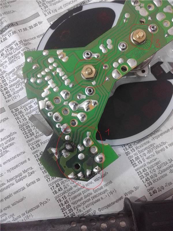

Разобрался с глюками в приборке. Симптомы были следующие - стрелка тахометра всегда лежала на 0 и лишь изредка начинала работать на несколько минут. Потом опять помирала. С этим я мирился и ездил так. Чуть позже начала глючить и стрелка температуры. Показывает норму, потом моментально взлетает в красную зону и так-же быстро возвращается назад. С этим я естественно мириться не стал :D
-88693455.jpg [ 131.2 КБ | Просмотров: 11529 ]
Комментарий к файлу: Разобрал приборку и пропаял все контакты для начала. Не помогло. Хотя именно на плохой контакт я и грешил. Так как один из резисторов на плате явно грелся и контакты его были оплавлены. вот на фото он обведен цифрой 1.

Комментарий к файлу: Так как пропайка не помогла, то взял головку на 7 длинную и хорошенько протянул вот эти гайки,обведенные цифрами 2 и 3. И именно это мне и помогло. Был плохой контакт именно в этом месте. Подтянул и всё заработало как положено. и Тахометр и температура!

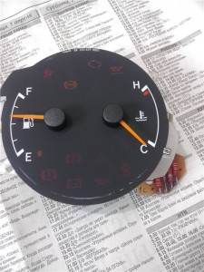

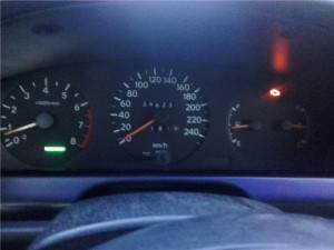

Комментарий к файлу: А еще пересветил приборку. вот без подсветки

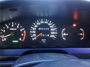

Комментарий к файлу: А вот с новыми светодиодными лампами т10 5050 cmd , вот такими http://ru.aliexpress.com/item/10x-T10-194-168-W5W-360-Degree-Wedge-5050-5-SMD-LED-Bulb-XENON-WHITE-Car/32274696693.html?detailNewVersion=2. Очень крутые лампы. Очень яркие, свет мне нравится. Стало похоже на оптитрон, за счет яркости. Но один минус что сткпенчатой регулировки яркости со светодиодами нет. Но я не парюсь!
