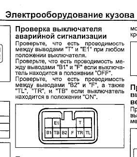

Ладно, снял кнопку аварийной сигнализации. Буду проверять по данной методике:
мпне.PNG [16.93 КБ]
Проверка выявила отсутствие проводимости между контактами Т и Е1.
Добавлено спустя 42 минуты 25 секунд:
Нашёл у себя в хламе реле от Нексии пытался его поставить- не вышло. С кнопки аварийки вытащил неисправную лампочку и вместо неё поставил красный диод из старых запасов. Полярность подберу по месту, при подключении кнопки.
