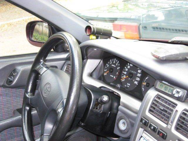

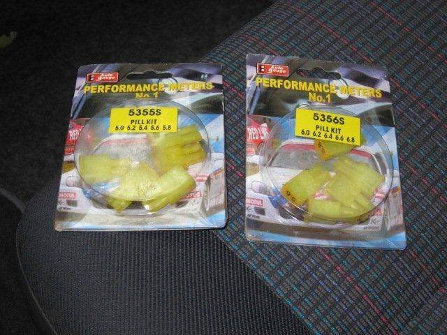

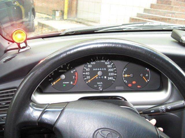

Более подробные фотки как сделал я. Старался что бы вспышка не мешала и вписалась в интерьер Карины, вот поэтому и выбрал готовую, строго черного цвета. Считаю, что "колхоз" мне удалось обойти. Еще раз повторюсь, пользуюсь уже 1,5 года ОЧЕНЬ СУПЕР удобно.
Напоминаю владельцам 3х и более литровых моторов, что 1,6 -1,8 моторы имеют гораздо меньший крутящий момент, и очень часто их приходится крутить до упора. Вот тут, вспышка экономит, особенно внимание и иногда очень ценное время! Не нужно больше отвлекаться от дороги на тахометр. С момента установки, в отсечку на обгонах больше не упирался. Кстати работает очень точно.
P.S. А Бесо как всегда прав, присоеденяюсь, я например мухобойки и дефлекторы терпеть не могу и считаю их страшно уродскими, но каждый имеет право на своё мнение. И крутить или не крутить мотор тоже личное дело кажного.
Подробные фото на суд:

Комментарий к файлу: Наборы фишек для установки оборотов.

Комментарий к файлу: В работе, с уровня моих глаз.

Dmitry_R, вот за такой развёрнутый ответ спасибо, полностью согласен с твоим мнением. Мухобойки и дефлекторы в топку, они никакой полезной функции в себе не несут, а тут другое дело)
Сразу вопрос: подключать сложно?
ford Sierra + $$$$ = Toyota Carina E 2.0 (140hp ыыы)))) 94 г.р.
англичанка с раскосыми глазками(продана(()
Теперь Пассат сарай 92 г.в. 1,8 моновпрыск
СообщениеДобавлено: Пт окт 17, 2008 6:06 pm
Нет, подключали с 3х кратной проверкой 20 мин.
3 провода:
+ и - питание с приборки, и третий на провод штатного тахометра (на выход коммутатора зажигания). Даже если тахометра нет, думаю этот провод все равно на приборку приходит.

Вспышка в основном полезна в гонках типа кольцо или ралли, для того чтобы не отвлекатся на тахометр, в драге можно легко обойтись без неё.
А в городе я бы ралли не устраивал. У меня на город стоит 5,8 и её я никогда не меняю, погонять 6,0 или 6,2 в зависимости от типа "погонять", но это не на дороге общего пользования, а на треке.
