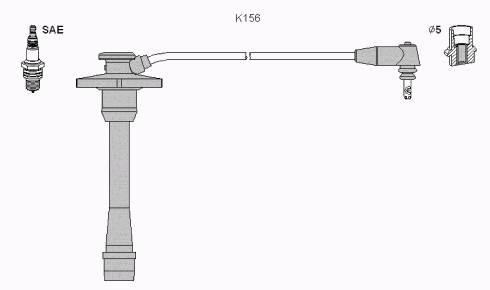

Azamat_630
Учти,что ЛБ-шные на СТД не подходят.На СТД концы проводов что входят в трамблёр-мама,на ЛБ-папа.Сними проверь у своей машины.На экзисте продаваны таких тонкостей не знают.На фото экзиста визуально можно их различить. На ЛБ проводах штырьки сильно торчат чем у СТД.Имеется ввиду СТД БОШ.

Мурат1623
Вроде во эти не подойдут,рис.4?

Azamat_630
Он самый.

Мурат1623
В смысле,рис.1 то,что надо для Бош?

Azamat_630
Рис.1, то что надо...
