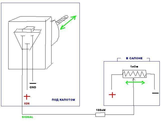

СообщениеДобавлено: Ср фев 15, 2012 2:48 pm
На коректоре три контакта два из них питание (+ и -), а третий упрвление(сигнал) Проще рисунок накалякать...
Готово
точечный рисунок.JPG [ 27.54 КБ | Просмотров: 20979 ]
СообщениеДобавлено: Ср фев 15, 2012 3:01 pm
Faranos писал(а):
Готово
Спасибо!
Все понял) Но теперь другая проблемма)
У меня в салоне ни в одном ни в другом нет этой крутилки)
Схемку этой крутилки можно?)

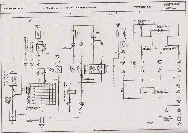

Собственно, чтобы не возникало больше вопросов, схема с Авенсиса, полностью идентичная нашей!
Пришлось книжку скачать! :D
Корректор фар.jpg [ 129.92 КБ | Просмотров: 20971 ]
СообщениеДобавлено: Ср фев 15, 2012 3:18 pm
Woolf писал(а):
Faranos писал(а):
Готово
Спасибо!
А ты чего изобретаешь? У тебя корректоры стоят или ты их устанавливать будешь? Проводка под корректоры есть? Если ничего нет то проще сходить в маг радиодетали и купить резистор(регулятор громкости от телевизера) и подключить по моей схеме прокинув один проводок до корректора. А если проводка есть то поищи всё штатное и всё.
Кто ищет тот всегда найдёт!!!! :twisted: P.S. Не сразу конечно :hi_hi_hi:
