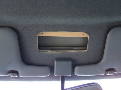

Установка штатного светильника с очечником где изначально такого не было.
На месте очечника пусто.
Примерка очечника.
Перенос размеров на картонку.
Разметка на обшивке потолка.
Вырезаем в обшивке место под крепление.
Изготовление крепежа под очечник. Разметка на фанере 8мм.
После удаления всего лишнего.
После примерки пришлось срезать еще 5 мм, крепеж упирался в крышу.
Добавление планки для крепления гаек под болты и их внедрение.
Установка крепежа на место.
Снимаем центральный плафон салонного освещения.
Изготовление приспособы из алюминиевой проволоки для проброса проводки.
Доставка проводов на место.
На месте очечника — очечник.
Со светодиодным освещением by Medved.
Поближе.

очень вдохновил меня автор данной темы, и я решился проделать подобное и в своей "лайбе" за что ему отдельное человеческое спасибо.Введение: у меня в салоне всего изначально установлен 1 плафон, от чего я собственно говоря устал(конкретно от недостатка света в салоне).и вот пошаговая установка МОЕГО творения(времени моего ушло, порядка часа)
-итак сперва я снял свой стандартный плафон ,что бы посмотреть какой формы в моем потолке вырез под него.
-далее я этот вырез перевел на обычную бумажку (которая как нельзя к стати оказалась в моем подлокотнике)
-после того как я вырезал из бумаги примерную форму выреза в потолке, стал методом подрезания излишек подгонять под размеры потолочного отверстия
-далее ,когда все было готово на бумаге ,пришло время переноса ентого произведения на фанерку (в моем гараже оказалась 8-ми миллиметровая фанерка , она оказалась очень к стати)
фанерка.jpg [41.41 КБ]
-далее по этой фанерке (я её прозвал косточкой) я наметил на потолке в месте где я хочу установить доп. плафон границы выреза
граница выреза.jpg [12.67 КБ]
-теперь пришло время изобрести рамку для окончательного крепления самого плафона и рамки к обшивке потолка(рамка сфоткана еще не обработанной),вырез по середине нужен для помешения в него ,части плафона
рамка.jpg [37.52 КБ]
Добавлено спустя 7 минут 50 секунд:
Re: Штурманский фонарь (очечник). ФОТООТЧЕТ. Пошаговая установка
-вот эта часть плафона помещается непосредственно в вырез который изображен на предыдущей картинке
плафон.jpg [47.1 КБ]
-вот так все это смотрится в сборе , это необходимо сделать для того чтобы нарезать резьбу фанерке перед установкой на потолок
в зборе 1.jpg [34.06 КБ]
в зборе 2.jpg [31.92 КБ]
Добавлено спустя 16 минут 31 секунду:
-далее все это дело , а конкретно фанерка и плафон разьединяются
-и тут начинается электрика, (прошу прощения что не запечатлел процесс подключения просто уже темнело,да и время поджимало)все подключается до безумия просто
1.к проводам которые подходят к штатному плафону подсоединяем свои (у меня был красный и черный провода ,ну которые парно продаются),красный к проводу что по толще, а черный к тому что по тоньше
2.не забываем про землю, я пустил еще один провод с одного конца к кузову а другой конец подсунул под крепежный винт на плафоне, этот провод отвечает за включение света в салоне при открытии дверей
-фанерка помещается в вырез обшивки потолка
-и ву-а-ля все это дело прикручивается туго при туго но не очень , так чтобы плафон и фанерка саединившись обжали обшивку потолка и в итоге не ерзали там
плафон.jpg [ 16.26 КБ | Просмотров: 19399 ]
плафон 1.jpg [37.98 КБ]
плафон 2.jpg [30.98 КБ]

СообщениеДобавлено: Ср апр 11, 2012 3:21 pm
Только что установил очечник по рецепту MaLDeR, ничего самому изобретать не пришлось.
Спасибо и "+" автору! :co_ol:

СообщениеДобавлено: Ср апр 11, 2012 6:12 pm
Kentavr писал(а):
наверное ужасно страшно резать обивку потолка?!?!
Не, очечник был куплен, пути назад не было :D
А режется обшива очень легко канцелярским ножом, я даже не ожидал...

а вот эта часть как либо крепится к обшивки или просто подкладывается?
9a731ca786de.jpg [ 108.35 КБ | Просмотров: 18213 ]
Эта часть просто подкладывается под обшивку потолка а затем закрепится винтами при стяжке.

спасибо, уже сам допер и установил вчера, правда не много изменил конструкцию и сделал теплоизоляцию сверху фанерки , чтобы в крышу упиралась
