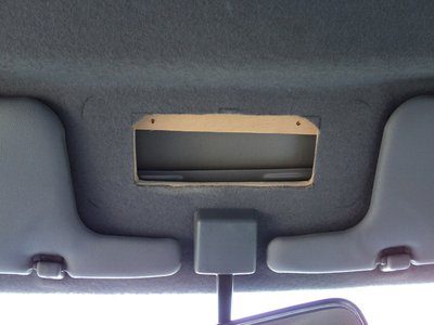

а вот эта часть как либо крепится к обшивки или просто подкладывается?

Дмитрий_10RUS писал(а): а вот эта часть как либо крепится к обшивки или просто подкладывается? Эта часть просто подкладывается под обшивку потолка а затем закрепится винтами при стяжке.

MaLDeR спасибо, уже сам допер и установил вчера, правда не много изменил конструкцию и сделал теплоизоляцию сверху фанерки , чтобы в крышу упиралась
