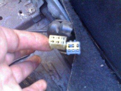

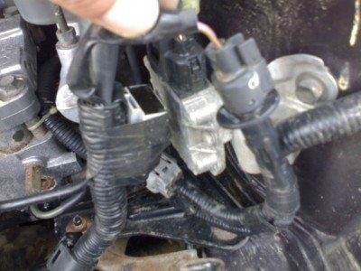

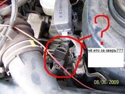

Разбирал центральную консоль и вот что нашел
для чего все это ?
Комментарий к файлу: этот идет в одной связке с фишкой прикуривателя
01052009853.jpg [ 49.71 КБ | Просмотров: 1403 ]
Комментарий к файлу: а эти у ручника
01052009855.jpg [ 74.7 КБ | Просмотров: 1402 ]
Комментарий к файлу: а этот датчик нашел болтающимся у корпуса возд. фильтра
05062009862.jpg [ 85.46 КБ | Просмотров: 1404 ]

1 - Нужно вставить в корпус воздушного фильтра.

Роман44, проводку на машины кладут почти одинаковую(есть конечно отличия). В разъемы могут быть на ней, а комплектация не предусматривает их использование. Так, например, есть разъемы для кнопки включения ПТФ и для подключения самих фар, но нет реле в нужном метсе, самой кнопки и фар. Так и с разъемами возле ручника. Если не ошибаюсь, то это для подключения кнопок подогрева сидении. А у прикуривателя может выть кнопка A/C. А вот датчик, Leonid80 правильно говорит, нужно вставить в корпус фоздушного фильтра. Посмотри внимательно, там есть специальное трверстие[/b]

СообщениеДобавлено: Вс июн 07, 2009 4:58 pm
Сообщения: 2024
Откуда: серов
совершенно верно,у меня они стоят(кнопки)
СообщениеДобавлено: Пн июн 08, 2009 5:07 pm
Сообщения: 3081
d'Dron писал(а):
кнопка A/C
она работает

СообщениеДобавлено: Пн июн 08, 2009 7:30 pm
Зарегистрирован: Вт мар 25, 2008 8:49 pm
Сообщения: 146
Откуда: Выборг
Я же просто предположил... Я не утверждаю. Нужно просто посмотреть, почитать, поспрашивать, что там еще может стоять, чего нет у вас, уважаемый. И все разрешиться :)

СообщениеДобавлено: Вт июн 09, 2009 8:31 am
Сообщения: 3081
d'Dron писал(а):
чего нет у вас
попагрейки нет, климата и круиза
а так вроде все есть
