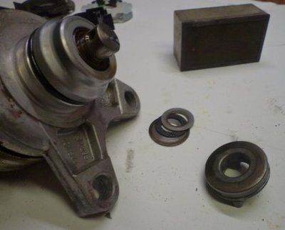

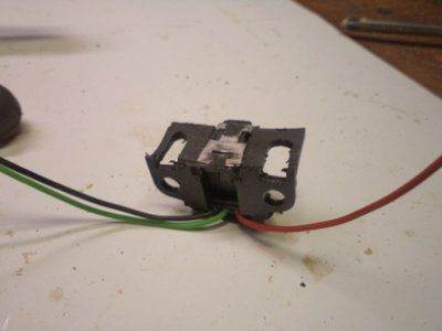

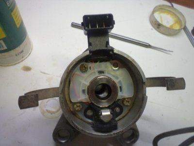

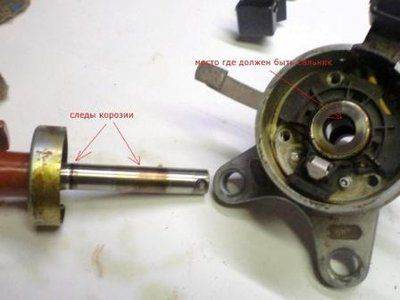

Вобщем с начало все началось с того что сломал себе крепление разъема датчика холла, смерился, ибо машина работала, далее начал вылезать чек время от времени указывая на ошибку 12, думал нижний датчик холла, поменял не помогло, проверил всю проводку думая что где-то проводок прогнил (было такое уже)... непомогло, в итоге решил оглядеть трамблер из нутри, осмотр показал что изоляция на проводах вся уже хлюпкая и при малейшем касании сыплется как труха.... помыл трамблер бензином и после установки чек стал гореть постоянно.... думаю ну вот, нашлась причина, поиски дали что трамблеры и начинка один в один от Ауди 80 еще каких то, ибо крышки с бегунками подходят как родные, нашел номерок, выбрал самый подешевле (переупаковщик), вчера в гараже разобрал, попутно выяснилось что отсутствует уплотнительное колечко на валу трамблера и в крышке есть немного масла, из большого набора подобрал нужное, поменял сам датчик холла и счастье наступило. В итоге: мотор стал работать заметно ровнее, запуск теперь происходит с полпенка, раньше примерно с 2-3 оборота коленвала.... фото по переборке ниже.

Комментарий к файлу: сравнение двух датчиков, слева БОШ, справа заменитель от ауди 80

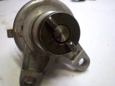

Комментарий к файлу: Рисуем метку маркером для правильной сборки обратно
DSC00695.JPG [ 38.73 КБ | Просмотров: 16679 ]

Комментарий к файлу: снимаем шкив и шайбочки, запоминаем как они стояли

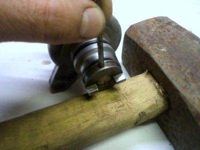

Комментарий к файлу: На деревяшке выбиваем сверлом на 4,5 шкив

Комментарий к файлу: снимаем 3 винтика крепления датчика холла

Комментарий к файлу: осматриваем внимательно место сальника, у меня его просто небыло, видимо сточито в ноль
DSC00692.JPG [ 32.78 КБ | Просмотров: 16679 ]

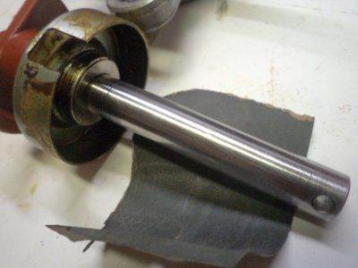

Комментарий к файлу: нулевочкой чистим шток трамблера, особенно канавку под сальник, я сначало чистил 400-й шкуркой, потом полирнул 1200-й
DSC00707.JPG [ 86.17 КБ | Просмотров: 16679 ]

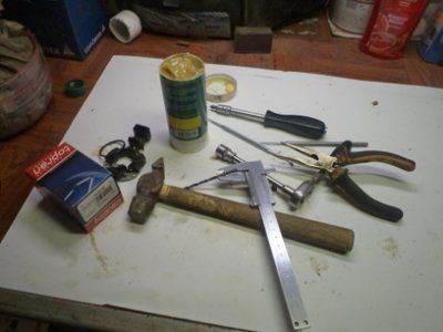

Комментарий к файлу: применимый истнрумент
DSC00714.JPG [ 94.78 КБ | Просмотров: 16675 ]

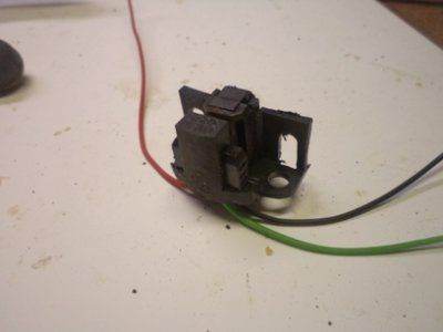

Комментарий к файлу: попытка сделать датчик из жигулевского
DSC00715.JPG [ 86.21 КБ | Просмотров: 16675 ]
DSC00716.JPG [ 85.54 КБ | Просмотров: 16675 ]

высверлить неполучится, шток каленный, мы выбивали таким образом:
сначало попробовали мягко...... он не поддался, затем чтобы не портить шкив обернули его в тряпочку и положили на полукруглую железяку.... далее после 2-3 ХОРОШИХ удара она сдвинулдась и далее просто мелкими ударами на деревяшке вышла.

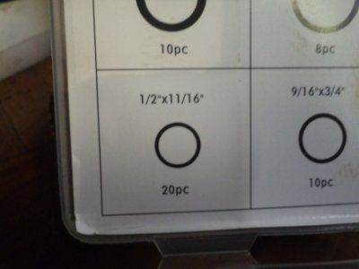

у товарища по соседнему гаражу был набор, с него и подобрал подходящий, номер и размер есть на фото

Я тоже так думал, но друзья сказали мол забей, если уж готов на разбор то давай попробуем сломать ))) и уе..ли через тряпочку..... но молоток был большой, не кувалда конечно но весомый

мягким металлом по каленному бить бесполезно, попробуй взять сверло или лучше всего дюбель гвоздь, и бить нужно резко и сильно но не очень ))) можно как вариант попробовать налить на шплинт газа из балончика для зажигалок, шплинт сильно остынет и может съежится немного

Ты просто ушки ложи не на деревянную ручку молотка, как показано выше, а на что нибудь железное или стальное, на тиски например, а то так пол года стучать будешь не выйдет.
