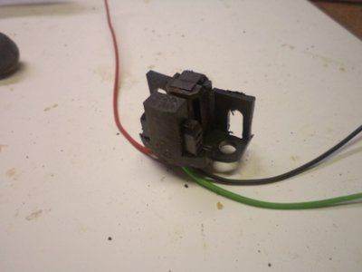

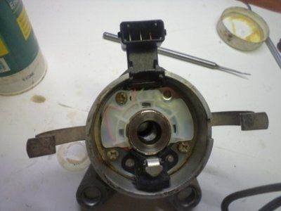

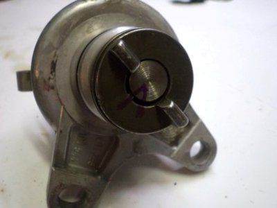

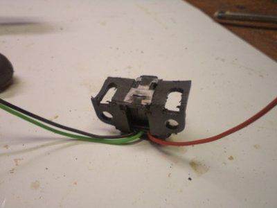

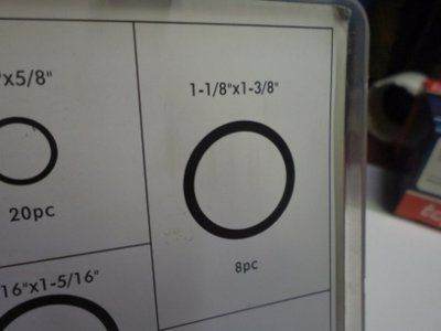

Вобщем с начало все началось с того что сломал себе крепление разъема датчика холла, смерился, ибо машина работала, далее начал вылезать чек время от времени указывая на ошибку 12, думал нижний датчик холла, поменял не помогло, проверил всю проводку думая что где-то проводок прогнил (было такое уже)... непомогло, в итоге решил оглядеть трамблер из нутри, осмотр показал что изоляция на проводах вся уже хлюпкая и при малейшем касании сыплется как труха.... помыл трамблер бензином и после установки чек стал гореть постоянно.... думаю ну вот, нашлась причина, поиски дали что трамблеры и начинка один в один от Ауди 80 еще каких то, ибо крышки с бегунками подходят как родные, нашел номерок, выбрал самый подешевле (переупаковщик), вчера в гараже разобрал, попутно выяснилось что отсутствует уплотнительное колечко на валу трамблера и в крышке есть немного масла, из большого набора подобрал нужное, поменял сам датчик холла и счастье наступило. В итоге: мотор стал работать заметно ровнее, запуск теперь происходит с полпенка, раньше примерно с 2-3 оборота коленвала.... фото по переборке ниже.
p.s. попытки переделки из ВАЗовского датчика ни к чему не привели, другая форма корпуса и при доводки напильником начинает болтаться часть с постоянным магнитом.
номер датчика холла 109920546 HANS PRIES

Комментарий к файлу: Рисуем метку маркером для правильной сборки обратно
DSC00695.JPG [ 38.73 КБ | Просмотров: 16811 ]

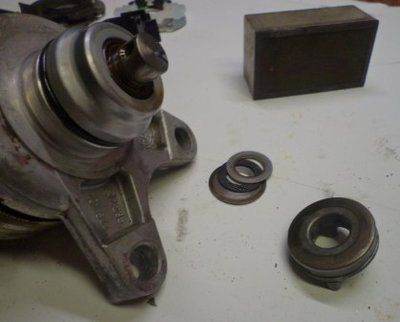

Комментарий к файлу: снимаем шкив и шайбочки, запоминаем как они стояли
DSC00700.JPG [ 40.74 КБ | Просмотров: 16811 ]

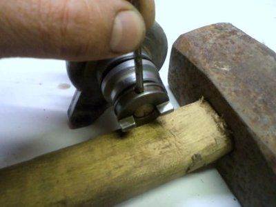

Комментарий к файлу: На деревяшке выбиваем сверлом на 4,5 шкив
DSC00699.JPG [ 44.1 КБ | Просмотров: 16811 ]
Комментарий к файлу: снимаем 3 винтика крепления датчика холла

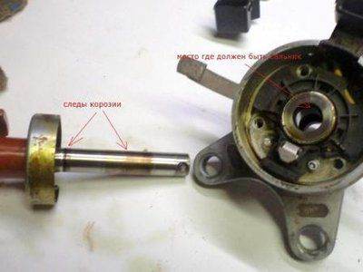

Комментарий к файлу: осматриваем внимательно место сальника, у меня его просто небыло, видимо сточито в ноль
DSC00692.JPG [ 32.78 КБ | Просмотров: 16811 ]

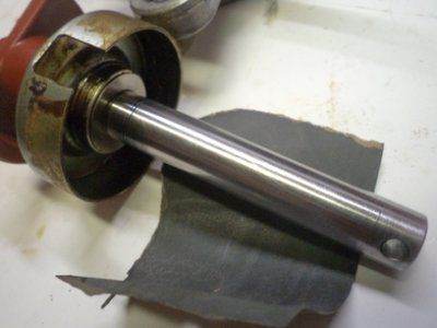

Комментарий к файлу: нулевочкой чистим шток трамблера, особенно канавку под сальник, я сначало чистил 400-й шкуркой, потом полирнул 1200-й
DSC00707.JPG [ 86.17 КБ | Просмотров: 16811 ]
Комментарий к файлу: ставим новый датчик хола
DSC00708.JPG [ 84.79 КБ | Просмотров: 16811 ]

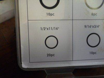

Комментарий к файлу: сальник на шток, ставиться во внутрь корпуса

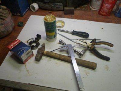

Комментарий к файлу: применимый истнрумент
DSC00714.JPG [ 94.78 КБ | Просмотров: 16807 ]

Комментарий к файлу: попытка сделать датчик из жигулевского
DSC00715.JPG [ 86.21 КБ | Просмотров: 16807 ]
DSC00716.JPG [ 85.54 КБ | Просмотров: 16807 ]

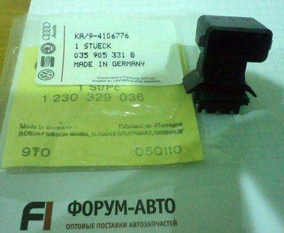

нашел отдельно разъем, номер по VAG 035 905 331 B, внутри лежала бошевская бумажечка с номером 1 230 329 036, ценник по оригиналу VAG в 4 раза дешевле бошевского ))) фото ниже

Twit писал(а):
Шток у меня никак не хочет выходить, все сверла которые у меня были а так же 2 отвертки не выдержали... надо его наверное высверливать :cry_ing:
высверлить неполучится, шток каленный, мы выбивали таким образом:
сначало попробовали мягко...... он не поддался, затем чтобы не портить шкив обернули его в тряпочку и положили на полукруглую железяку.... далее после 2-3 ХОРОШИХ удара она сдвинулдась и далее просто мелкими ударами на деревяшке вышла.

Внутреннее кольцо ты по какому номеру заказывал?
Или с таза?
у товарища по соседнему гаражу был набор, с него и подобрал подходящий, номер и размер есть на фото
кстате о сальниках, чтото после полного (до винтика) разбора никакого сальника там я не заметил, может таки в БОШевском трамблере нету сальника? там мало того этот сальник даже поставить некуда )))

Я тоже так думал, но друзья сказали мол забей, если уж готов на разбор то давай попробуем сломать ))) и уе..ли через тряпочку..... но молоток был большой, не кувалда конечно но весомый

Двигатель: 4afe
Добрый день. Я забыл поставить метку и теперь не знаю как правильно ставить шайбу, которая идет к ра сп едва лу. Кто нибудь подскажите как должны быть расположены бегунок и широкая сторона я этой шайбы.

Ты просто ушки ложи не на деревянную ручку молотка, как показано выше, а на что нибудь железное или стальное, на тиски например, а то так пол года стучать будешь не выйдет.

Машина: carina e 1.6 GLI
ребята! у меня получилось снять шток, разобрал всю конструкцию, сейчас читаю и понимаю что не помню как стояла шайба с усиками относительно вала. Помогите.
СообщениеДобавлено: Вт фев 18, 2014 8:52 am
Сообщения: 2980
Репутация: 187 [ ? ]
У тебя 2 варианта. Либо найти снятый трамблер и собрать по подобию, либо скинуть клапанную крышку, вывести первый поршень в ту ВМТ, при которой все клапаны первого цилиндра закрыты (есть зазор между распредвалом и толкателями) и ставить вилку трамблера таким образом, чтобы она и в распредвал входила, и бегунок на валу трамблера смотрел в сторону гнезда для ВВ провода первого цилиндра. Он как правило подписан.
