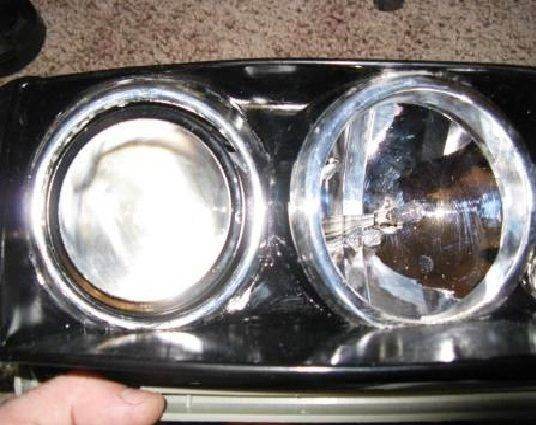

Собрал разобранные фары в кучу - на машину только примерял, но еще не установил окончательно.
ФотоОтчет о проделанной работе прилагаю :)

Aludi у тебя монолинзы, причем галогеновые, Който (скорее всего со старых мазд 323 или 626). Вообще, они рассчитаны под галоген, и все равно могут слепить встречных... тут дело не совсем в "галке", а в самой геометрии линзы... они ведь специально рассчитываются под галоген или ксенон.
но думаю ничего страшного, не хуже чем гей ксенонщики в обычные фары 2199 или 2114/15
ставят.
Вот как раз тут ты не прав...
Линзы инсталлированы от ксеноновых фар - внимательнее на переделанную галочку смотри (на фотографии) - там не "сектор", а "ступенька".
Про геометрию линзы - знаю и никогда не стану ставить в галогеновый отражатель ксеноновую лампу. Так что прошу свою реплику про гей-ксенонщиков забрать назад...

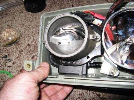

СообщениеДобавлено: Пн ноя 12, 2012 9:51 am
Aludi что-то не совсем понял... если линзы были ксеноновые, зачем тогда еще колхозить в них металлическую пластину, для изменения формы галки? или она с праворуля снятая (там галка в другую сторону)?
помоему в этом причина, в его отчёте помоему есть такой момент :du_ma_et:

СергейS писал(а):
Да. Она снята с праворукой машины.
Линзы очень основательно сделаны - полукруглая шторка отлита вместе с корпусом линзы.
Свою "надставную" часть шторки надо делать из мягкого материала, чтобы можно было его гнуть хотябы пассатижами. В частности моя шторка согнута в вертикальном направлении буквой "Г",
и эта вытянутая слева-направо буква "Г" согнута в полукруг. Таким образом шторка имеет полукруглую форму, и "нависает" над основной шторкой линзы - т.е. эмулирует её толщину в 2 мм.
Абсолбтно не жаль потраченного на переделку времени. Заодно и физику света повторил на практике :)
И еще, может кому пригодится:
Линза должна давать "приплюстнутую световую картинку (в направлении сверху-снизу)".
Это нужно затем, чтобы свет не падал под колеса машины, а ложился на дорогу как можно дальше от своего автомобиля.
Если свет будет падать под колеса - то в дождь будет отражаться от дороги и слепить "отскоком" встречные автомобили, которые находятся на расстоянии до 300 метров. Кто-то на другом форуме уже наламывался на такие грабли и был очень разочарован установленными линзами.
Так что когда будете выбирать себе линзы обращайте на это внимание...
Чем больше площадь линзы тем больше её КПД при передаче света.
Т.е. я за линзы с большим диаметром.

ну тогда понятно :)
у меня билинзы Който тоже вытянутой формы. Все никак руки не дойдут стекла прозрачные замутить. хочу сделать, уже даже примерно придумал как.. осталось только материал найти

Aludi, интересный вариант доработки.
Слимовые блоки зря на фару закрепил - греются они прилично, и фару могут поплавить, и сами сгорят от перегрева.
