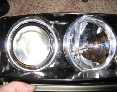

Собрал разобранные фары в кучу - на машину только примерял, но еще не установил окончательно.
ФотоОтчет о проделанной работе прилагаю :)

Aludi у тебя монолинзы, причем галогеновые, Който (скорее всего со старых мазд 323 или 626). Вообще, они рассчитаны под галоген, и все равно могут слепить встречных... тут дело не совсем в "галке", а в самой геометрии линзы... они ведь специально рассчитываются под галоген или ксенон.
но думаю ничего страшного, не хуже чем гей ксенонщики в обычные фары 2199 или 2114/15
ставят.
ставят.

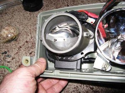

Вот как раз тут ты не прав...
Линзы инсталлированы от ксеноновых фар - внимательнее на переделанную галочку смотри (на фотографии) - там не "сектор", а "ступенька".
Про геометрию линзы - знаю и никогда не стану ставить в галогеновый отражатель ксеноновую лампу. Так что прошу свою реплику про гей-ксенонщиков забрать назад...
Ступенька.jpg [ 60.87 КБ | Просмотров: 11699 ]

Aludi что-то не совсем понял... если линзы были ксеноновые, зачем тогда еще колхозить в них металлическую пластину, для изменения формы галки? или она с праворуля снятая (там галка в другую сторону)?

СергейS писал(а):
помоему в этом причина, в его отчёте помоему есть такой момент :du_ma_et:
Да. Она снята с праворукой машины.
Линзы очень основательно сделаны - полукруглая шторка отлита вместе с корпусом линзы.
Свою "надставную" часть шторки надо делать из мягкого материала, чтобы можно было его гнуть хотябы пассатижами. В частности моя шторка согнута в вертикальном направлении буквой "Г",
и эта вытянутая слева-направо буква "Г" согнута в полукруг. Таким образом шторка имеет полукруглую форму, и "нависает" над основной шторкой линзы - т.е. эмулирует её толщину в 2 мм.
Абсолбтно не жаль потраченного на переделку времени. Заодно и физику света повторил на практике :)
И еще, может кому пригодится:
Линза должна давать "приплюстнутую световую картинку (в направлении сверху-снизу)".
Это нужно затем, чтобы свет не падал под колеса машины, а ложился на дорогу как можно дальше от своего автомобиля.
Если свет будет падать под колеса - то в дождь будет отражаться от дороги и слепить "отскоком" встречные автомобили, которые находятся на расстоянии до 300 метров. Кто-то на другом форуме уже наламывался на такие грабли и был очень разочарован установленными линзами.
Так что когда будете выбирать себе линзы обращайте на это внимание...
Чем больше площадь линзы тем больше её КПД при передаче света.
Т.е. я за линзы с большим диаметром.
