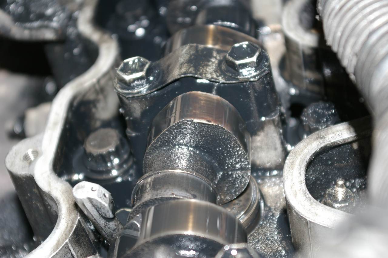

Кулачки,и под вакуумник выработка...
Комментарий к файлу: Вот такие кулачки...

ein6tein писал(а):
выработка..
Нее.. с такой выработкой замена. Кстати, тут нада поискать, кто-то дербанил мотор и как раз распредвал остался.
viewtopic.php?f=34&t=22406

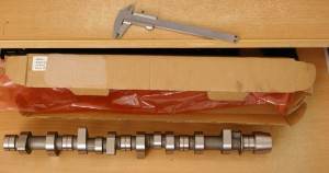

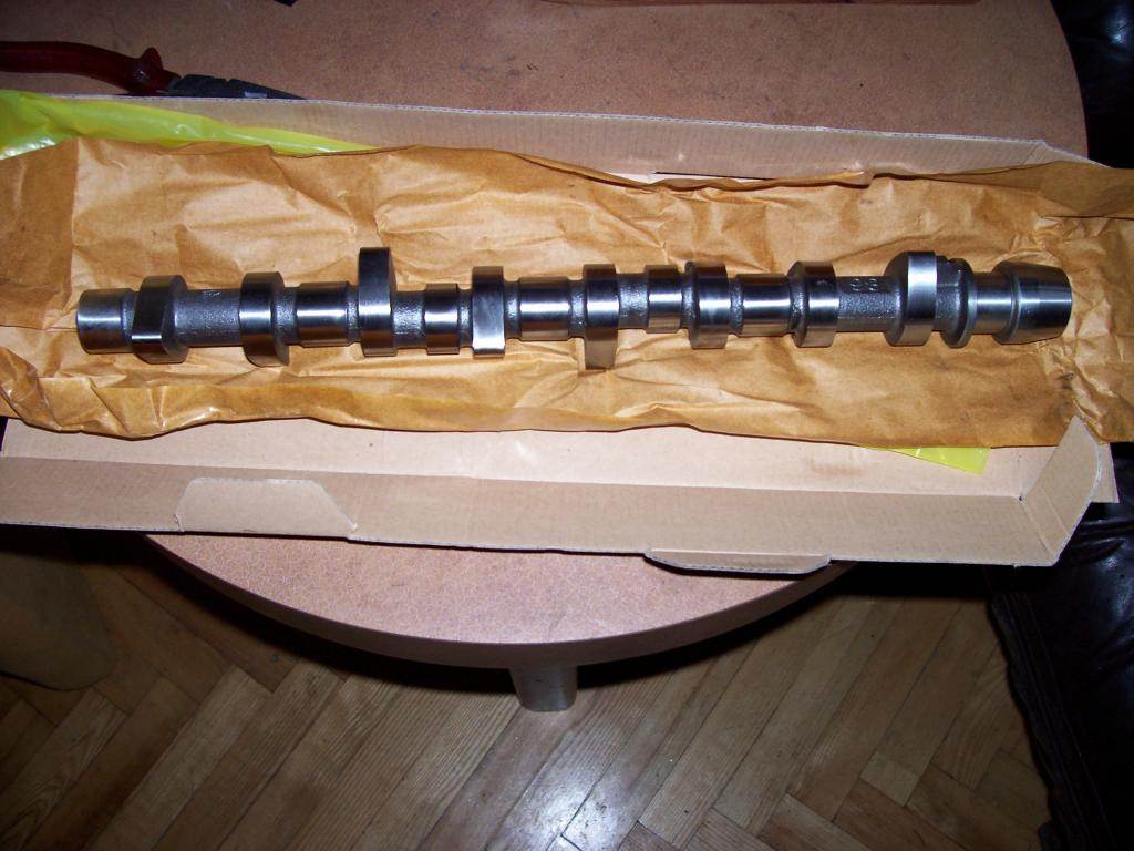

Здравствуйте ещё раз. Вообщем решил я распред из Польши заказать на Aiiegro.pl (150$ с доставкой)на фото был оригинал,но поляк передал через курьера тот что на фото. Я так думаю что китай 100%(http://zjzhanrong.en.made-in-china.com/ ... 4071-.html),хотя на вид аккуратно сделан.Вроде как возврат можно сделать.Так вот,ставил себе кто-нибудь такой или нет?Хрен его знает на сколько его хватит?Расстроился я вообщем :( P.S.Полякам не верьте :) Второе фото это тот что был в объевлении.
Добавлено спустя 43 минуты 36 секунд:
Ещё один момент:на кулачках надфиль не оставляет следа :)и высота кулачков 47.2-47.5
IMGP6764.JPG [ 416.18 КБ | Просмотров: 17739 ]
5082693956.jpg [ 95.9 КБ | Просмотров: 17738 ]
