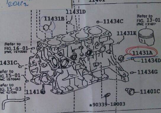

друзья-специалисты,ну помогите пожалуйста,такой вопрос.так как из-под этого подогревателя гонит тосол,решил поставить заглушку,заказал в магазине.но с продавцами стояли долго думали,где она на схеме.заказал 11431А.что скажите?

еще вопрос к специалистам!?!хочу поставить заглушку вместо подогревателя,т.к.гонит тосол из-под него,и задумался,а получится ли обратно ее поставить,т.к. думаю,что под подогреватель резьбу нарезали.что посоветуете???

Мне кажется заглушку ты уже не поставишь. Выкручивай подогрев,смотри причину течи тоссола. Могет быть там есть уплотнительное кольцо,которое прохудилось??? :)
