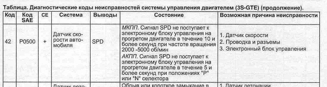

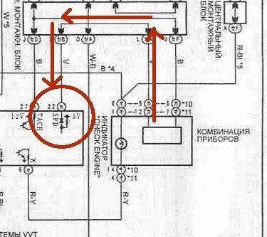

Датчика скорости на коробке уже давно нету, года с 96 или около того. Сигнал скорости подается в блок управления двигателем из приборной панели, а в приборку он поступает из блока управления АБС... :evil:
Комментарий к файлу: Внимательно читаем описание неисправности и ДУМАЕМ
Сканирование134.jpg [ 119.28 КБ | Просмотров: 8773 ]
Комментарий к файлу: А потом открываем электрические схемы и ДУМАЕМ еще раз.
Сканирование356.jpg [ 43.78 КБ | Просмотров: 8771 ]

все разобрались, купили панель от не турбовой, и перепаяли сзади плату..... о чудо все заработало)))

Я ж сканы из книги выложил специально, на рисунках именно схема для турбомотора. Никаких чудес, только знание - сила! 8)
