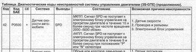

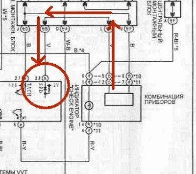

vassilen писал(а):
у нас он находится в разделе Панель приборов, а там нету такого(((
Потому что нужно прислушиваться к подсказкам и крепко курить мануал.
Датчика скорости на коробке уже давно нету, года с 96 или около того. Сигнал скорости подается в блок управления двигателем из приборной панели, а в приборку он поступает из блока управления АБС... :evil:
Комментарий к файлу: Внимательно читаем описание неисправности и ДУМАЕМ
Сканирование134.jpg [ 119.28 КБ | Просмотров: 8763 ]
Комментарий к файлу: А потом открываем электрические схемы и ДУМАЕМ еще раз.
Сканирование356.jpg [ 43.78 КБ | Просмотров: 8761 ]
СообщениеДобавлено: Сб апр 11, 2009 10:31 pm

СообщениеДобавлено: Сб апр 11, 2009 10:33 pm
Сообщения: 1347
Брабус, прежде чем моторчить голову - найди сам speed sensor в разделе "Переключатели, реле, датчики и предохранители", для этого не нужно иметь на компе ЕРС, достаточно взглянуть вот сюда http://toyota.japancats.ru/unit.asp?car ... figno=8401
vassilen писал(а):
так то оно вроде и так, но мы с разборки ставили панель приборов, тоже не работает(((
А при чем тут панель приборов? Спидометр в машине работает? От приборки до блока управления еще провода идут...
У вас на разборках без дела валяются приборки от турбовых Калдин?

СообщениеДобавлено: Сб апр 11, 2009 11:27 pm
Сообщения: 1347
vassilen писал(а):
FRED SPB а как же в книге получается ошибка чтоли?
Добавлено спустя 16 минут 49 секунд:
все разобрались, купили панель от не турбовой, и перепаяли сзади плату..... о чудо все заработало)))
Я ж сканы из книги выложил специально, на рисунках именно схема для турбомотора. Никаких чудес, только знание - сила! 8)
