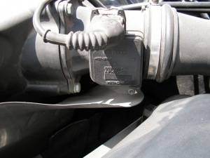

6868 писал(а):
датчик расхода воздуха смотри
вот это он?

СообщениеДобавлено: Вт янв 15, 2013 8:43 pm
Сообщения: 3941
Откуда: МО, г. Серпухов
да

Silence... писал(а):
да
А его как нибудь проверить можно,на роботоспособность?
СообщениеДобавлено: Вт янв 15, 2013 8:50 pm
Сообщения: 3941
можно в вахкоме параметры посмотреть, но можно и заведомо исправный подкинуть.

сегодня вытащил датчик массового расхода воздуха--визуально он вроде нормальный ,помыл его спиртом,поствил обратно,--без изменений ,даже наоборот при нажатии газа захлебыватся начала.

Брат кариновод
Смотри брат, легко можешь ушатать ДМРВ, промыв его спиртом(он у тебя извини, не новый)- дело не в нём, тебе ясно на это указали! Как вариант, могу предположить, что у тебя сбой системы зажигания - сдвинулись фазы. Идёт рассоглосование распредвалов и датчика положения колен.вала...Отсюда плохая заводка на холодную(может быть), перелив топляка, соответсвенно лямды и катализатор не справляется .... Причиной всего этого может быть цепь распредвалов(растягивается)- НО !!!! Прежде чем лезть в ГРМ, надо сделать диагностику у нормального диагноста, он с вероятностью в 95% укажет от куда растут ноги :co_ol:
