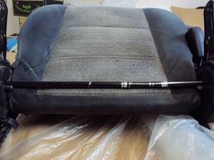

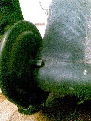

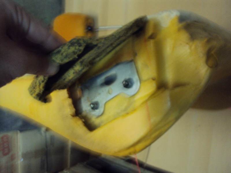

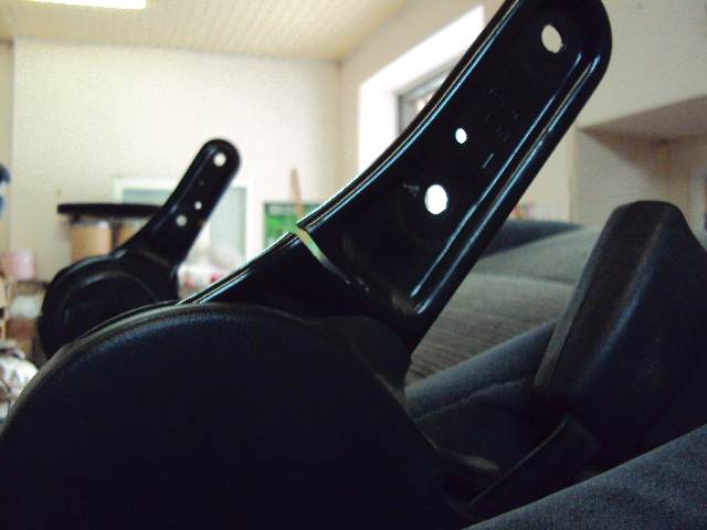

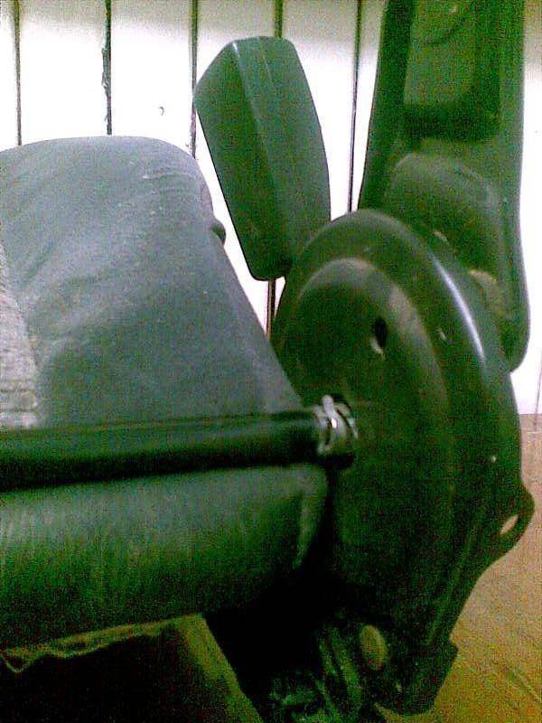

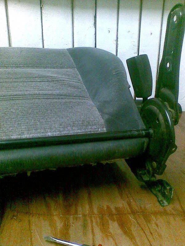

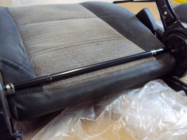

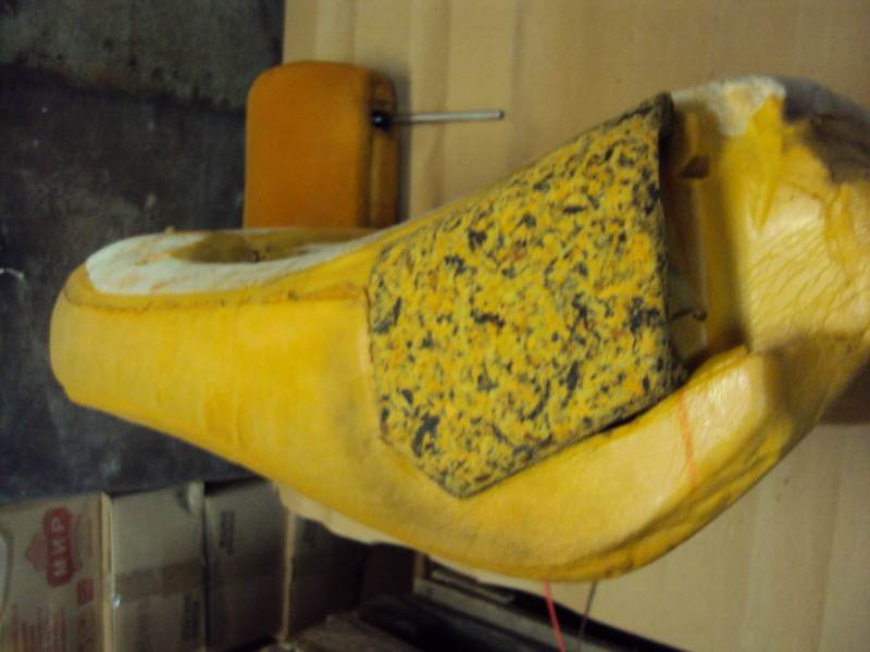

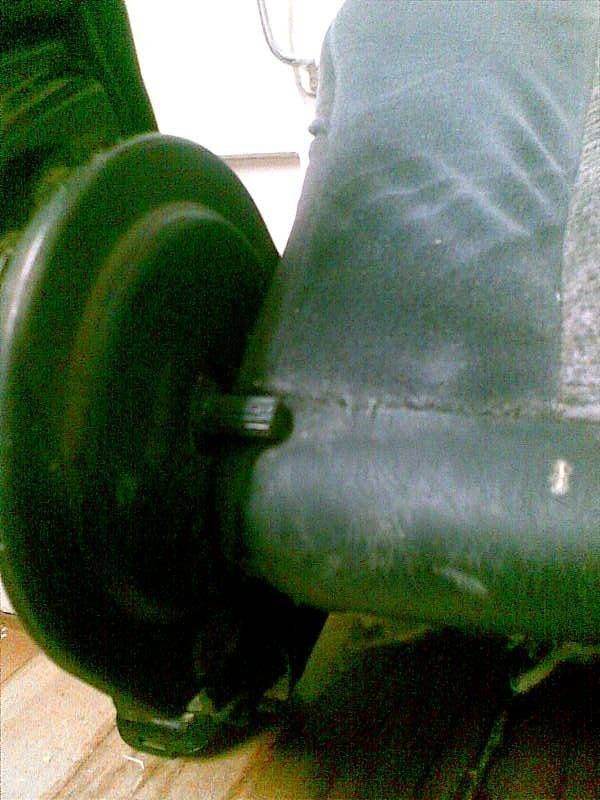

Спинки снимаются, там 4 болтика, по 2 с каждой стороны, пассажирскую поставить можно, но не будет механизма упора поясницы. Сам поролон, это и есть спинка, у него металлический каркас внутри. Пару тем в помощь viewtopic.php?f=22&t=3603viewtopic.php?f=22&t=867
| Вложения: |
Комментарий к файлу: трещина, которую заварил
DSC02154.JPG [ 162.59 КБ | Просмотров: 6278 ]
DSC02159.JPG [ 161.92 КБ | Просмотров: 6278 ]
DSC02170.JPG [ 164.25 КБ | Просмотров: 6278 ]
Комментарий к файлу: спинка, место крепления
DSC02196_новый размер.JPG [ 155.42 КБ | Просмотров: 6278 ]
Комментарий к файлу: сорри за качество, видно дрогнула рука, но понять можно
DSC02197_новый размер.JPG [ 133.79 КБ | Просмотров: 6278 ]

спасибо Спинку пока отломил (на самом деле она была с одной стороны сломана.но очень добрый молодой человек вынул из под спинки колесо и со всей дури плюхнулся на спинку) Сейчас отвернул 3 болта .а вот четвёртый что у КПП прокрутился Сейчас буду высверливаться Спасибо за фото вот мои
