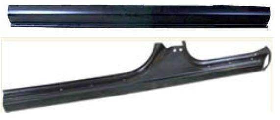

Завтра на производстве попробую изготовить образец по шаблону из листовой стали 1,2 или 1,5 мм. Выложу вечером фотки того что получится. Возможно удасться снабжать форумчан недорогими порогами. :)
На карину существуют пороги 2-х видов, как я выяснил: прямые и с удлиненной центральной частью, (см. фото). Я смогу сделать прямые с вырезом под центральную стойку.

СообщениеДобавлено: Пн июн 01, 2009 10:41 pm
Сообщения: 579
Откуда: Питер,Юго-Запад
Было бы совсем не плохо... :)
СообщениеДобавлено: Пн июн 01, 2009 10:56 pm
Зарегистрирован: Сб апр 11, 2009 2:48 pm
Сообщения: 172
Откуда: Санкт-Петербург, Пушкин
Не знаю как сказать.В общем один чел обьяснял,что пороги должны делаться с припуском,иначе при сварке уходит длина порога и кузов деформируется.Если я не прав поправте.
1995 год 1,8 англичанка седан
Авенсис 2 2004год 1.8
