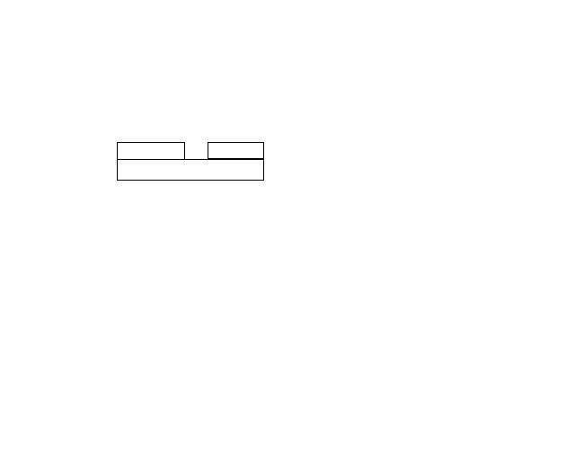

мне по душе вариант из кусков толстой фанеры, площадь опоры больше будет
2-слойная конструкция: нижний кусок цельный, на него сверху 2 узеньки фанерки
промежуток между ними - для ребра жесткости порога
+ резину сверху
сам использую доску, но она часто колется под воздействием этого самого ребра
