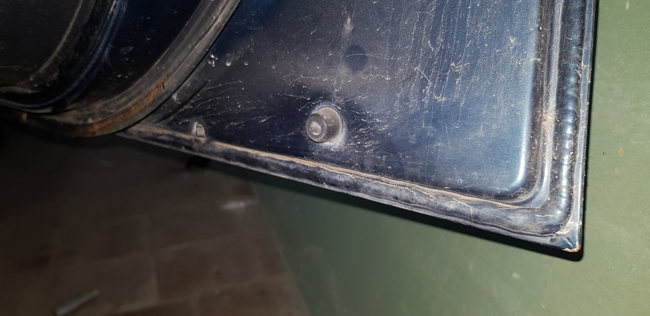

Всем привет. У меня карина е 1997 г.в. универсал. Ищу дверь багажника. Вопрос такой: с калдины подходит дверь? Кто знает?
 Заголовок сообщения: Re: Замена дверей
СообщениеДобавлено: Чт окт 01, 2020 8:49 am
Сообщения: 3627
Да,если она 190-191

Информация 100%? А то искал как то стекло, с калдины не подходило почему то
СообщениеДобавлено: Чт окт 01, 2020 4:00 pm
Сообщения: 4383
Подходит от калдины с 92 по 95 год в кузовах 191,195 одним словом с дорестайла. Ещё можно от 196 кузова с 92 по 2002 но в них нет отверстий под фонари и метлу, а так подходит. С рестайла калдины тоже можно поставить но к ней фонари в крылья другого дизайна нужны и гос номер маленький.
