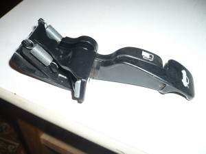

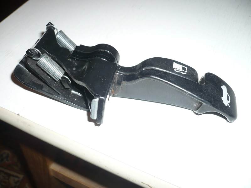

Есть у кого рычаг этот? куплю не дороже 500 руб, дороже смысла нет, солинойд поставлю и кнопку
 Заголовок сообщения: Re: сломал рычаг откр.багажника
СообщениеДобавлено: Вс фев 19, 2017 6:53 pm
Есть,за 500 отдам,ну и пересыл за твой счёт конечно.
