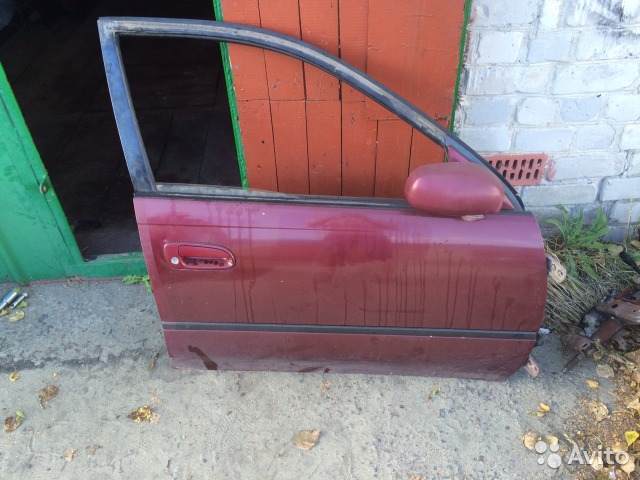

Подойдут ли двери передние от карины 192 на АТ190. Вроде молдинги разные.
3010016540.jpg [ 90.85 КБ | Просмотров: 19774 ]
CARINA E 1.6 4A-FE LB 1993 ЯПОНИЯ,ПРОДАЛ ЛЮБИМУЮ
 Заголовок сообщения: Re: Двери. Что подойдет для Carina E T190?
СообщениеДобавлено: Вт авг 29, 2017 10:41 pm
filin68 писал(а):
Подойдут ли
нет
я уже выше ответил на этот вопрос

А как же это? [quote="gersv"]На 190 кузов двери передние от 191, 190, 19х, короны, калдины, карины-е; задняя отличается только рамкой стекла, облицовка та же.
СообщениеДобавлено: Вт авг 29, 2017 11:48 pm
Сообщения: 4383
filin68
вылезет то что двери с улыбки вообще не подойдут
Улыбка это и есть 192 кузов. А по короне калдине карине имелось ввиду карина-е
