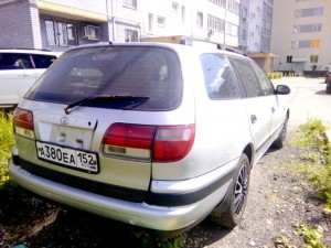

Машина: Toyota Carina Е, универсал
Двигатель: 4A-FE, LB
Вот, например, от калды хорошо встала, пришлось переделать только петлю замка снизу и из родной двери сделать панельку с клавишей открывания, с этой дверью ее не было, а в остальном все без проблем - проводка полностью идентична, все элементы внутри встали на свои места и подключились.

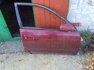

Подойдут ли двери передние от карины 192 на АТ190. Вроде молдинги разные.

filin68 писал(а):
Подойдут ли
нет
я уже выше ответил на этот вопрос

А как же это? [quote="gersv"]На 190 кузов двери передние от 191, 190, 19х, короны, калдины, карины-е; задняя отличается только рамкой стекла, облицовка та же.

filin68
вылезет то что двери с улыбки вообще не подойдут
Улыбка это и есть 192 кузов. А по короне калдине карине имелось ввиду карина-е

У улыбки другой профиль наружной панели, это как минимум.
Проемы может и одинаковые, не проверял. Было дело как-то давно мне на Улыбку прислали дверь с Короны 190.
До пихания ее в проем дело не дошло, смысла не было.

Проёмы разные.
