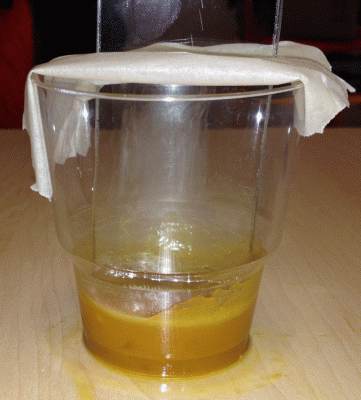

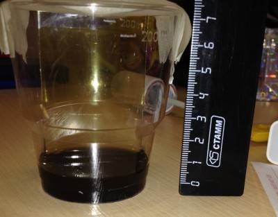

Добавлено спустя 12 минут 30 секунд: По пенетрации есть простой тест: два кусочка стекла плотно(естественным образом) прижатых друг к другу помещаем в стаканчики с составами, смотрим на сколько проникнут составы между стекляшками.

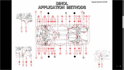

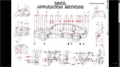

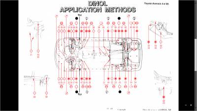

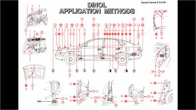

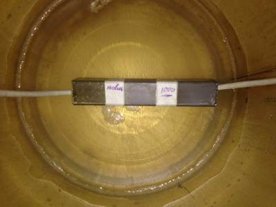

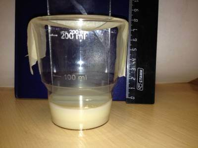

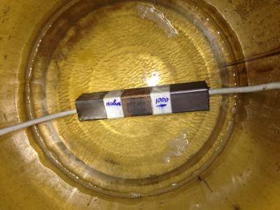

ML - Лекарство для приема во внутрь. M-метод, L- Lurin фамилия разработчика технологии нанесения антикоров в скрытые полости под высоким давлением с помощью специальных насадок. Материалов для скрытых полостей очень много, они выбираются в зависимости от целей и задач, требований производителей техники. К примеру автобусный завод ПАЗ использует Din 3641 A-80 как и Галицинский автобусный, многие автосалоны обрабатывая иномарки используют Din 1000 для скрытых полостей(прозрачный) а их коллеги ГАЗ, УАЗ предпочитают Din 3642 и только по тому, что клиент должен видеть качество работы. Для б.у. автомобилей рекомендации применять ML в скрытые полости и в виде припыла(1 слой, "грунтовка") на дно т.к.: -вытесняет воду с поверхности и из микротрещен - бешенная тиксотропность (к примеру тиксотропность Din 1000 "новые авто" в разы меньше) -пропитывает продукты коррозии воздействует на них Совершенно верно что при пленки 10-30 микрон(толщина волоса человека 50-150 микрон) этот состав не стоек к мех. воздействию но служит хорошей защитой имеющихся микро трещин и очагов коррозии на днище, при условии что с верху закрыт днищевым составом 350-500 микрон или шумоизоляцией 500-2000 микрон. Добавлено спустя 27 минут 15 секунд:На предмет заводской антикор. подготовки автомобилей. Есть шведский журнал vibilagare по аналогии нашего "За рулем". Среди прочих тестов управляемость, динамика и пр. есть раздел ROST различные машины. На карину оценок не нашел, а на Авенсис статистика интересная в первом кузове 3 из 5 ( http://www.vibilagare.se/test/rost/rost ... 1998-12527) а в третьем кузове 2 из 5 ( http://www.vibilagare.se/test/rost/rost ... ensis-2013). Может интересно кому будет, только с переводом не удобно.
| Вложения: |
пенетрация 1000.jpg [ 205.27 КБ | Просмотров: 7780 ]
1000.jpg [ 144.52 КБ | Просмотров: 7780 ]
| Вернуться к началу |

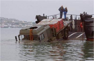

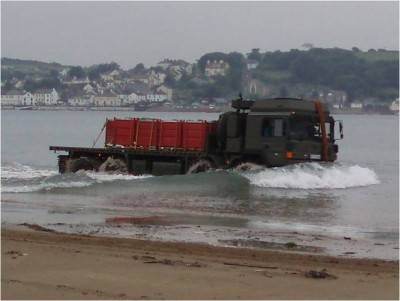

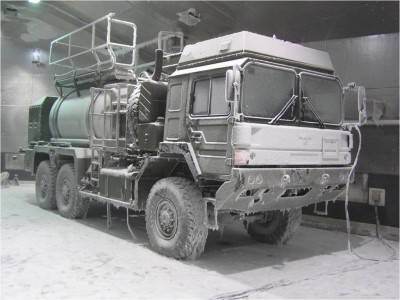

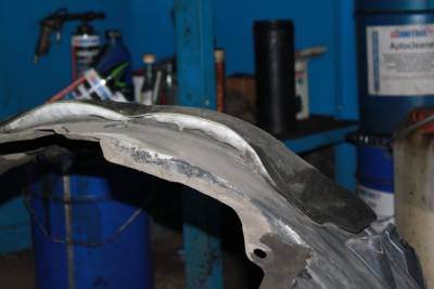

Про "напыляемую" шумоизоляцию, жидкий локер, напыляемые подкрылки и пр. Хочу сразу отметить что в этой теме очень много маркейтинга и сейчас только у ленивого нет решения для автомобилистов. Предлагаю обсудить "сухой остаток" по этому вопросу.
Не секрет что многие автопроизводители стараются экономить по максимуму в итоге жесткий пластик, двигатели с небольшими ресурсами и пр., по моему направлению не многие производства проводят хорошую антикоррозионную подготовку. Фольксваген груп и Автофрамос обрабатывают и скрытые полости и днище, KIA и хендай покрывают днище транспортировочной мастикой как правило ее хватает на 5-10 тыс км летом она капает и с легкостью остается на траве. Если не по лениться и заглянуть под автомобиль то мы увидим там либо "голое" дно и колесные арки с участками пластизоли. Колесные арки за частую вовсе не закрыты либо в них есть локеры- пластик закрывающий зону пескоструя. Слабые места локеров это места крепления пластика с металлом(разное расширение материалов при перепадах температуры) в последствии очаг коррозии, скрытые не проветриваемые полости, подложка локера впитывающая влагу(набирает вес зимой рвет).
| Вложения: |
Локер 1.jpg [ 294.06 КБ | Просмотров: 7731 ]
локер 2.jpg [ 330.1 КБ | Просмотров: 7731 ]
локер 3.jpg [ 304.64 КБ | Просмотров: 7731 ]
Наполнитель локера.JPG [ 117.12 КБ | Просмотров: 7729 ]
Что закрывает локер.JPG [ 128.69 КБ | Просмотров: 7729 ]
плостизоль и шовный герметик.JPG [ 174.45 КБ | Просмотров: 7729 ]
Шовный герметик, брак.JPG [ 124.81 КБ | Просмотров: 7729 ]
шовный герметик, пластизоль, очаг корозии.JPG [ 122.29 КБ | Просмотров: 7729 ]
seregaZ
Добавлено: Ср июл 30, 2014 2:36 pm |
| Самостоятельный |
Зарегистрирован: Пн фев 06, 2012 3:57 pm Сообщения: 25 Репутация: 4 [ ? ]
Возникает вопрос - " Какое решение найти для защиты колесных арок?" Исходя из того, в каких условиях работает этот элемент кузова, требования к составу следующие : - должен защищать от пескоструя - содержать ингибиторы коррозии - быть износостойким - в идеале иметь шумоизолирующий эффект(арка источник шума) - не разрушаться при низких температурах, не стекать и не капать при высоких - что бы не сильно пахло Составы на основе битума: - не содержат ингибиторов - растрескиваются при морозах, возможно стекание при высоких температурах(летом, в покрасочной камере) - слабая износостойкось Составы на пластиковой основе(антигравий): - не потечет летом, и не трескается зимой - можно окрашивать в цвет кузова - твердая пленка - имеет склонность к откалыванию кусков при попадании крупных камней Различные вариации сочетающие битумную и пластиковую основу: - сочетают + и - выше рассмотренных Не буду углубляться в "нано" технологии и про "вспученный перлит" и про тончайшие шарики стекла ... думаю все люди думающие. Zn и AL добавляют в составы для увеличения износостойкости и это не имеет отношения к процессу цинкования, а приставка "нано" подразумевает размер 10 в -9 метра.... Составы на основе синтетической резины : - отлично держат пескоструй (как камень в резиновую стену) - до +110 от - 40 рабочая температура - содержит ингибиторы По износостойкости и пескострую проводили такой тест - http://www.youtube.com/watch?v=Vt3yHm8r4ng. если в цифрах : обычная авто краска 5 атмосфер 1 мин антикор(воск) 5 атмосфер 2.5 мин антигравий 5 атмосфер 3 мин Синтетич. резина 7 атмосфер 7.5 мин Состав из синтетической резины изначально разрабатывался для грузовиков Volvo, и так и назывался Dinitrol Volvo, сейчас имеет свой индекс 479. Что касается шумоизоляции : эффект снижения шума от колесных арок будет появляться при нанесении на металл состава толщиной в 1.5 - 2 раза превышающий его собственную. Толщина Металла арки 800 микрон - толщина шумоизоляции 1500-2000 микрон (для сравнения антикор 500-600). Более толстое покрытие не даст желаемого результата да и вес большей "шубы" ставит вопрос адгезии ребром.
