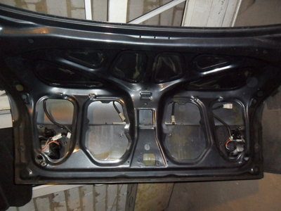

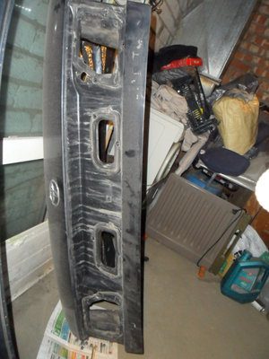

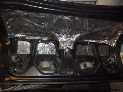

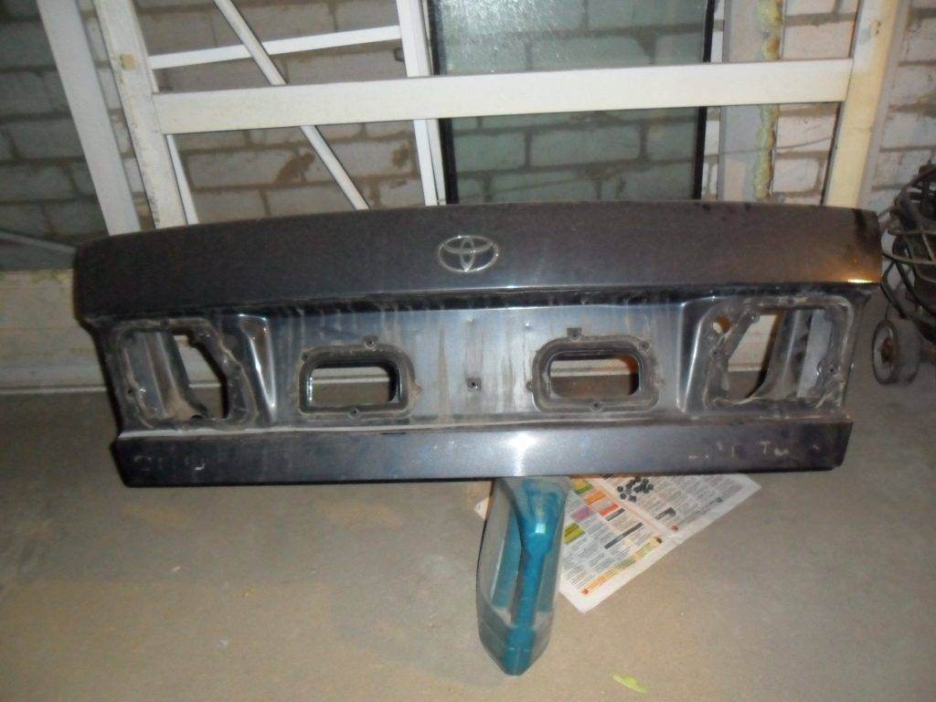

отличия крышки багажника карина е и корона до рестайл
как видим на короновской крышке до рестайл, нет отверстий под подсветку номера,и есть отверстия под задние противотуманки,которые находятся в сплошном плафоне,но может быть и без них.
Комментарий к файлу: карина е
SAM_0017.JPG [ 383.92 КБ | Просмотров: 3448 ]
Комментарий к файлу: корона с плафоном
SAM_0018.JPG [ 398.38 КБ | Просмотров: 3448 ]
SAM_0039.JPG [ 373.77 КБ | Просмотров: 3448 ]
SAM_0032.JPG [ 348.89 КБ | Просмотров: 3447 ]
Комментарий к файлу: а вот короновская крышка рестайл
503fbe56[1].jpg [ 89.96 КБ | Просмотров: 3442 ]
как видим на короновской крышке нет отверстий под подсветку номера
я как понял, ты себе короновскую поставил рестайл? а по чем и где разжился?
 Заголовок сообщения: Re: Крышка багажника на седане
СообщениеДобавлено: Пн мар 19, 2012 8:56 am
Сообщения: 1117
Женя-BOND
Нет это фото для примера,у меня есть от дорестайл
