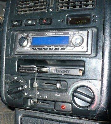

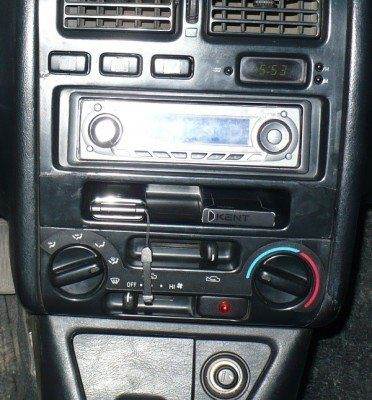

Уже купил машину с трещинками на центральной консоли. Они меня раздражают, так как портят весь вид. Уже что только не думал, как от них избавиться... Может, кто чего посоветует, чтобы не особо накладно-трудоёмко и красиво? Руки вроде не из *опы...
З.Ы. Фотки ещё с момента покупки машины, сейчас мафон уже другой...
P1010107.JPG [ 227.94 КБ | Просмотров: 12548 ]
P1010108.JPG [ 214.91 КБ | Просмотров: 12560 ]

TEN купить новую,или б/у на разборке :wink:
СообщениеДобавлено: Ср апр 14, 2010 11:37 am
Пропаять, зашлифовать, покрасить. Или обклеить "тюненгом". :-)
СообщениеДобавлено: Ср апр 14, 2010 11:49 am
+1, и ещё вытереть грязь со всего пластика.

Была такая же проблемма ,ниша для сигарет ,мобильника и прочей мелочи почти отламалась.Сделал следующее - с обратной стороны консоли всё закрепил ремкомплектом для бамперов ( типа полиетиленовой марли -обвесы лепят из неё или реснички,и смола в комплекте),затем снаружней стороны шпаклёвкой для пластмассы,затем шкурим аккуратно причём всю консоль,затем заклеяв воздуховоды и сняв кнопки красим аккуратно чёрной глянцевой краской - готово.Конечно получилось не спервого раза всё аккуратно сделать,но результат обрадовал -если не знать о проведённых манипуляуиях,то и не заметно.
Было 4A-FE лифтбек 1995 года
1,6 LB ,срок владения 4 года
Сейчас Toyota Camry XV50
Узнавал, на разборках дефицит, а новая стоит АХ....НО недёшево, за кусок пластика выкидывать несколько тысяч считаю неразумным!
Добавлено спустя 6 минут 29 секунд:
Ну я это и планировал сделать. Интересовали только способы - красить или клеить. А также материалы!
Обидновато... Это фотки после покупки машины!!!
Вот спасибо за ответ!!! Так, наверное, и буду делать летом. Раньше никак, к сожалению... А почему глянцевой краской красить? Я думал матовой по пластику. Доводилось бампер некрашеный восстанавливать просто как-то, так вот красил с баллончика чёрной матовой, специально для бамперов продают её! Или не пойдёт? Или лучше обклеять? Но чем?

Можно и матовой - тоже пробывал ,но как-то не айс,пришлось сверху ещё лаком немного брызнуть,а потом задел пальцем и пришлось переделывать(это была вторая попытка из пяти :))
Краску брал обыкновенную за 80 рублей ( наверно матовая для бамперов это уж совсем наворот,я старался приемлемо внешне и бюджетно по затратам сделать) в балончике,а вот шпаклёвку только для пластмассы, а красил активно сделаную часть а верх панели так слегка чтоб перехода не было.Будет время - выложу фото.
Это на самом деле выход,потому как новая или б/у стоит не реальных денег.
Да уж, досталось машинке от предыдущего хозяина, но я надеюсь ты поправишь.
См. мою покраску под титан.
http://carinae.com.ua/forum/viewtopic.php?p=2858#2858
Добавлено спустя 5 минут 8 секунд:
Грунт по пластику,
Краска Мобихел "мокрый асвальт" + матовый лак

Буду стараться... Посмотрел фотки, прикольно получилось! А на блоке управления печкой некрашеные части чтобы остались, не намучался?
Гораздо проще!
Это цветная прозрачная наклейка легко отдирается, а после покраски, обратно клеится на тонкий прозрачный двухсторонний скотч (есть в магазинах канцелярии) ;)

TEN писал(а):
на блоке ...остались
Гораздо проще!
Вот уж не подумал бы никогда, что ларчик так просто открывается! : :) Спасибо!!!

Побуду "некропостером". Надеюсь, кому-нибудь пригодится!
Итак: люди, не повторяйте моих ошибок!!! Как говорит Дима (701-й): кроилово ведёт к попадалову! (Дим, ты, надеюсь, не против цитаты :? ).
Небольшая история о том, как я "устранял" проблему, из-за которой эта тема была мною создана:
Часть первая.
Решил я зашпаклевать консольку. Как мне тут советовали, в общем-то... Накупил: шпаклёвка для пластика, баллончик с черной краской для пластика (что-то типа Бампер-пэйнт), баллончик лака, холодная сварка. Взял металлические пластинки. И начал. Изнутри, вооружившись паяльником, "вживил" металл в пластик. Для усиления. Залепил всё это изнутри ещё холодной сваркой (тоже вроде для пластиковых деталей, уже не помню точно, но недешёвая сволочь...). Снаружи зашкурил, зашпаклевал, покрасил на 2 (или 3) слоя, покрыл лаком.
Получилось супер, как новая в гараже лежала, глаз радовала. :co_ol:

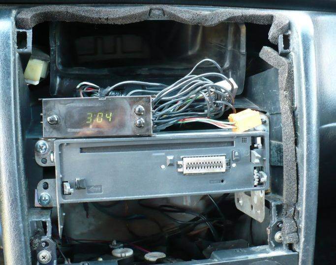

Сколхозил крепления магнитолы железянные. Та консоль ведь потрескалась из-за того, что магнитола на ней висела. Типа "я сделаю по уму"...
А начал ставить и... В общем много матерился. От мельчайших усилий (а без них никак не вставить консоль в пазы) шпакля потрескалась немного. И вид испортился.
Проблема была решена (при помощи супруги) наклеиванием на двухсторониий скотч поверх трещин резиновых "брелков"-зверушек. Типа украшения, которые прятали трещины. Как временный вариант - сойдёт. До следующего отпуска.
Но это не дело.
Часть вторая.
На форуме кто-то разбирал разбитую Корону. И я купил с неё эту самую консоль в комплекте с ободком приборки. А в комплекте, потому что эти элементы были кем-то выкрашены в синий цвет. В принципе, цвет красивый и покрашено хорошо было. Да и цвет с цветом кузова моей машины гармонировал.
Пришла посылка. Первое огорчение: ободок вокруг приборки короновский мне не подошёл. Немного другие крепления. Ну, думаю, ладно, поставлю хоть "бороду". Она под двухдиновый мафон, без дырки для кнопки задних туманок и с неперекрываемыми дефлекторами. Смирился... Но осадочек-то остался... Купил карман под магнитолу (очередные траты!!!). Установил. Красота вроде... Но угнетало то, что кнопка туманок задних осталась "за консолью". Ну, думаю, время будет, наращу проводку и выведу эту кнопку куда-нибудь. Слева от руля место есть, тем более... Но очередной отпуск кончился. Я улетел, а машина так и осталась с синей короновской консолью, огромным карманом (единственный плюс - компакт-диски стопочкой входили е щё место оставалось) и без кнопки туманок. Стрём, в общем-то. Да ещё и консоль синяя. Единственный синий элемент в салоне. К чему? Но отцу (эксплуататору машины в моё отсутствие) без разницы. Ездил так.
Часть третья.
На форуме появляются bonie...
Заказываю у них карино-евскую консоль. Целую. Пришла посылка как раз к моему следующему отпуску. Я доволен. Но консоль-то не новая, хотя главное - целая, без трещин. Покупаю опять наждачку мелкую. Опять еб..сь. Шкурю, крашу, покрываю лаком. Супер. Кстати, ребята молодцы, в подарок мне отправили родные крепления магнитолы!!! Хотя я готов был их купить у них, но они бонусом к консоли подарили!!! Наконец-то избавился от своих колхозных, начавших безбожно ржаветь, "креплений".
В общем история на этом заканчивается. Теперь у меня целая красивая консоль, а магнитола висит на родных креплениях.
Повторяю - не повторяйте моих ошибок!!! :D Представляете, сколько затрат у меня было? Деньги на краски-лаки-шкурки-шпаклёвки-короновские консоли-пересылки-холодную сварку и прочие мелочи. А сколько времени?! А сил?! А нервов?!
Прикинув по деньгам - проще и дешевле сразу новую в Экзисте заказать было. Или б/у целую поискать. Но хотелось же "подешевле, пусть и пое...ться придёться"...
У многих Карин Е консоли эти самые с трещинами "благодаря" муд...ам, которые выкидывают штатные крепления магнитолы и вешают, как в Жигулях, корзину. Магнитола висит на консоли, пластик не выдерживает со временем...

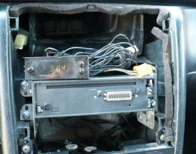

Надеюсь, кому-нибудь пригодится моя история. Несколько фоток, которые нашёл, описывающих мои "скитания" при решении проблемы "трещин на консоли". Как было "до" - в первом сообщении этой темы.
Да, и извините, что так долго не отписывался... Подзабыл... А тут нашёл эту тему...
мой колхоз.JPG [ 221.21 КБ | Просмотров: 12121 ]
Комментарий к файлу: нормальных фоток не нашёл ни синей панели, ни "восстановленной" родной
с синей панелью только такая фотка.JPG [ 151.95 КБ | Просмотров: 12121 ]

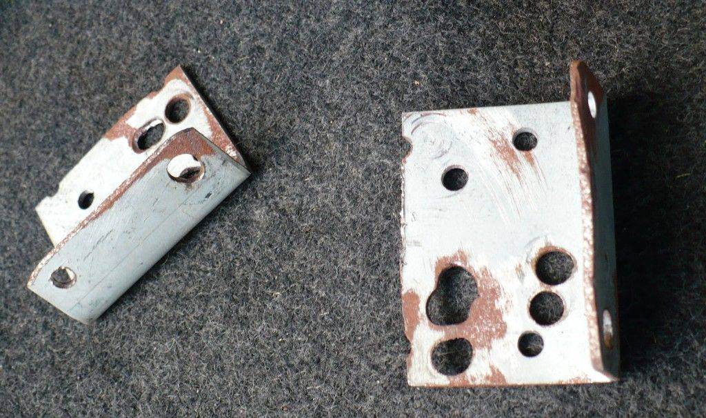

вот он-родной крепеж.JPG [ 178.05 КБ | Просмотров: 12121 ]

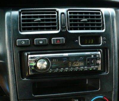

счастливый итог.JPG [ 152.46 КБ | Просмотров: 12121 ]
Я из пластика сделал, несколько лет уже стоят. :)
Материал очень легко обрабатывается, не ржавеет http://www.carina-e.ru/viewtopic.php?p=200503#p200503
