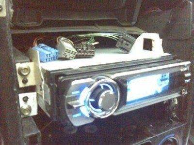

СообщениеДобавлено: Вт апр 06, 2010 1:58 pm
Крепление для магнитолы изготовил из пластикового желоба для кабелей 10*5 см. Пластик толстый, 2,5 мм, но обрабатывается очень легко, можно довести посадочные размеры на месте ножом. Держится отлично, только пришлось несколько раз переделывать, подгонял по месту, чтобы магнитола встала точно без перекосов и щелей. Примерный вид изготовленных пластиковых уголков (предпоследний вариант, последний стоит в машине :D ).
Сначала пытался изготовить из алюминиевого уголка, но выходило хуже и гораздо более трудоемко.

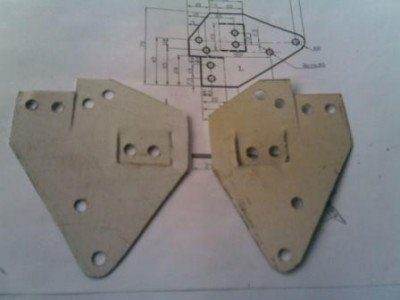

Сделал все по чертежу. Возникли небольшие трудности при установке - мешала верхняя часть левого крепежа - срезал лишнее болгаркой - около 1 см. После доработки все встало отлично)

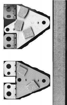

СообщениеДобавлено: Ср май 12, 2010 2:22 pm
Сообщения: 538
значит так:
все на форуме экспериментировали с креплениями 86211-05040 и 86212-05040 (по экзисту применение только на англичанках CARINA E(UKP)).
Я же решил заказать те которые бьются по моему ВИНу: 86211-20330 и 86212-20320 (по экзисту применение только на японках CARINA E(JPP))
И вот они сегодня приехали (ехали 35 дней). Вечером доберусь домой до сканера и все отсканирую в масштабе 1:1 с линейкой... А на выходных, если ничего не поменяется, (может и не выдержу до выходных :) ) установка сего девайса.
Как я уже писал надо запастись след метизами:
1. шурупы для крепления к магнитоле Д=5мм, Л=7мм (4 шт)
2. болты для крепления к торпедо: М5, длинной 16-20мм. (4 шт)
3. 8 широких шайб под М5. - на всяк случай
4. гровера - 4 шт под М5 - у одноклубника болты крепления магнитолы к торпедо сами выкрутились от вибрации :shock: . Поэтому я решил поставить гровера.
Продолжение следует
СообщениеДобавлено: Ср май 12, 2010 8:50 pm
Сообщения: 538

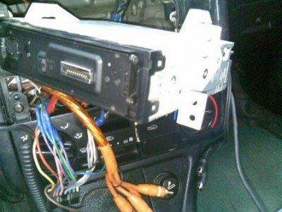

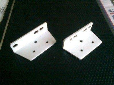

а вот и мои крепления 86211-20330 и 86212-20320.
кому надо файл с масштабом 1:1 кидайте майл в личку - вышлю. размер 755 КБ.

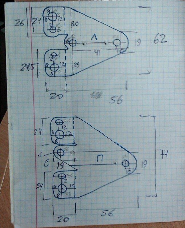

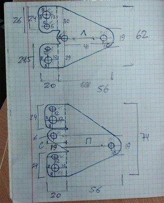

не судите за бездарность - чертежи это не мое... снял размеры:
Untitled-2.jpg [ 205.66 КБ | Просмотров: 25339 ]
СообщениеДобавлено: Чт май 13, 2010 3:07 pm
Сообщения: 407
Репутация: −1 [ ? ]
Спасибо! за точный чертежик! сделать можно на 5 +

вырезал по чертежам,поставил в торпеду - стоят идеально,но почему-то майфун стоит в перекос,мучился наверное час,крутил-вертел по всякому,в итоге так и не поставил.наверное в самой балалайке надо будет высверливать новые дырки)

СообщениеДобавлено: Чт май 13, 2010 5:42 pm
Сообщения: 538

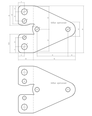

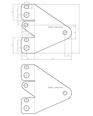

Украинский одноклубник Joric сделал человеческие чертежи по моим каракулям
Добавлено спустя 4 минуты 40 секунд:
Love Fist, не понял тебя... по чьим чертежам ты вырезал? По тем которые были здесь ранее или по тем которые я дал?
У меня крепления сделанные по чертежам (как на первой странице топика) не стали... Мафон не стал по высоте и глубине. Я пробил из номер - говорят только под англичанку. Залез в каталог, вбил свой ВИН и у меня выбились другие крепление (применение только японка). я их заказал и вот выложил то что пришло...
_resize_138.png [ 74.25 КБ | Просмотров: 25372 ]

Dima
делал по чертежам SerG -а.У меня англичанка)в экзисте на картинке показывает квадратные)треугольники встают идеально,но майфун в перекос на них)-буду дальше разбираться.
получается,треугольные - для японок.
а квадратные -для англичанок
Carina E 7A-FE Hatchback'96

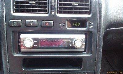

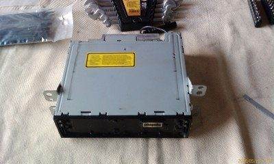

СообщениеДобавлено: Сб май 15, 2010 9:56 pm
Сообщения: 1534
Откуда: Москва, Солнцево
Репутация: 30 [ ? ]
Сегодня дорвался до креплений, прилипли мне они от короны :)
Все разобрал примерил, но вылез косяк)
На короне они типа зеркальные оказались.
Принимая во внимание что крепления на шару пришли, решил химичить 8)
Для того чтобы все встало как на родных,
1) Сначала выпрямить уши, чем ровнее тем лучше.
2) Взять зубило, сделать по свей длине уха насечку (Важно без фанатизма) иначе они не загнутся в противоположную сторону!
3) Берем пассатижи и спокойно заворачиваем ушки в обратную сторону
4) крепим к майфону, примеряем
5)Два верхних винта у вас будут для крепления, нижние берем саморезы и покупаем в Руси скобы под винт от газели 2 штуки, цена вопроса 6 рублей итого. Номер 33054
6) После примерок прикручиваем и собираем все на место)
Я довольный) майфун хоть ломом выковыривай) стоит ровно аж не привычно)

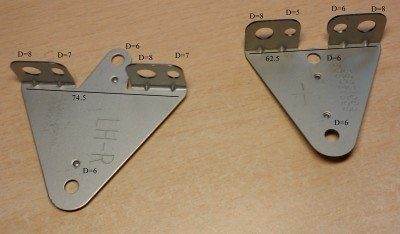

СообщениеДобавлено: Пн май 17, 2010 2:16 pm
Сообщения: 538

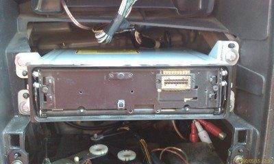

Сегодня установил свои крепления 86211-20330 и 86212-20320. Все встало с первого раза без рассверливаний, распиливаний, подгибаний и т.д.... Проехался - блин! красота!!! В машине тишина. Я даже забыл что у меня низкий профиль и 17е катки :) Однозначно ставить всем!
Что потребовалось:
1. шурупы для крепления к магнитоле Д=5мм, Л=7мм. 4 шт
2. болты для крепления к торпедо: М5, длинной 20мм. 4 шт
Одни нюанс: судя по всему крепления рассчитаны под старые магнитолы - у который морда не снимается. Поэтому магнитола примерно на 6-8мм утоплена во внутрь. Из за этого облицовочная рамка не оделась, но морда ставится и снимается без проблем. Выдвигание магнитолы вперед решается переносом крепежных отверстий или подложкой шайб (6-7мм) - но я не заморачивался - меня все и так устроило....
Цена: 12,65 у.е. крепежи и 0,5-1 у.е. болты и т.д....
кст. одноклубник сделал себе крепежи по распечатке моего скана 1:1 - все стало отлично без доработок.
