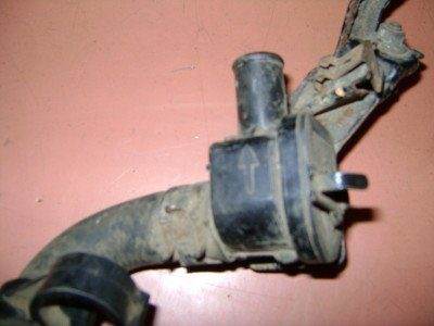

Я где-то выкладывал фото,этого крана, ищите. :wink:
Комментарий к файлу: Вот как он выглядит.
DSC00729.JPG [ 329.03 КБ | Просмотров: 24638 ]

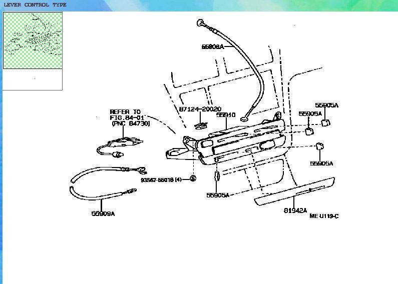

Доброго времени суток! Искал по форуму, чтобы тему не создавать, но не нашел.
Дело вот в чем. У меня не работает регулятор температуры (ползунок). Т.е зимой я вручную передвигаю скобу на кранике печки под капотом, чтобы дул горячий воздух, а летом соответственно холодный. Это очень неудобно, приходится то отключать вентилятор, то включать, то окна запотеют, то холодно и т.п. К данному кранику подходит трос, но он стоит колом - не двигается. Как я понял, когда я двигаю ползунок температуры из салона сервопривод передает на трос движение и соответственно краник печки открывается или закрывается. Вообщем хочу это исправить. Но вот только на japancats.ru обыскал все - не могу найти этот краник, этот тросик и сервопривод. Помогите найти разделы, пжл.

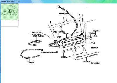

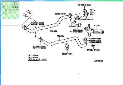

СообщениеДобавлено: Пн мар 04, 2013 4:21 pm
КОНДИЦИОНИРОВАНИЕ И ОБОГРЕВ - БЛОК УПРАВЛЕНИЯ, ВОЗДУХОВОДЫ
КОНДИЦИОНИРОВАНИЕ И ОБОГРЕВ - ПАТРУБКИ
Кран
Блок управления
блок управления.jpg [ 108.97 КБ | Просмотров: 23858 ]
кран.jpg [ 106.02 КБ | Просмотров: 23859 ]

Блок управления не подходит. Пишет "Для данной модификации не применяется" Где ж мне тросик найти?

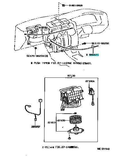

СообщениеДобавлено: Вт мар 05, 2013 1:18 pm
У тебя на кнопках или на рычажках? давай фрейм!
Добавлено спустя 29 минут 2 секунды:
Трос регулировки температуры идет под номером
55907-20330 CABLE SUB-ASSY, WATER VALVE CONTROL
Трос.JPG [ 76.55 КБ | Просмотров: 23796 ]
