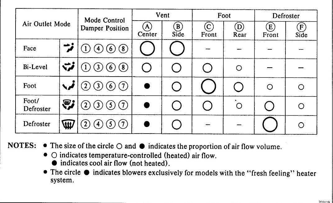

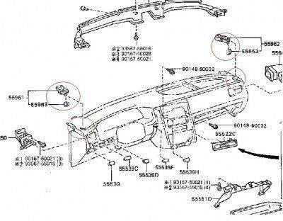

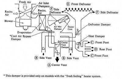

Посмотрите, может какая тяга соскочила:
печка1.jpg [ 189.59 КБ | Просмотров: 5126 ]
печка2.jpg [ 144.16 КБ | Просмотров: 5154 ]

TRANZIK писал(а):
Седня посмотрел эти обдувки боковых стекол связаны с лобовым-переключил на полную но лобовое стекло и обе боковых заработали по полной :roll:
Правильно - выходы "E" и "F" на одном воздуховоде сидят.... просто весь поток идёт по пути минимального сопротивления, т.е. в центр.
