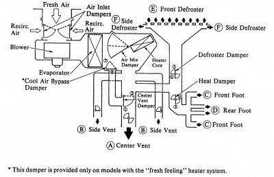

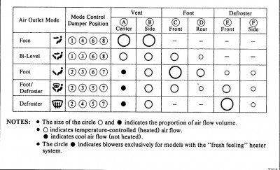

Посмотрите, может какая тяга соскочила:

TRANZIK писал(а):
Седня посмотрел эти обдувки боковых стекол связаны с лобовым-переключил на полную но лобовое стекло и обе боковых заработали по полной :roll:
Правильно - выходы "E" и "F" на одном воздуховоде сидят.... просто весь поток идёт по пути минимального сопротивления, т.е. в центр.
