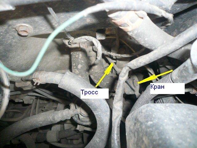

Однако, при вращении ручки переключателя натягивается еще один трос (интересно, как его отсоединить? Потащить вниз? На вид, он сидит более, чем крепко)
Который ведет вот сюда вот
Сидит он внатяг, поэтому сдается, что досталось именно ему, когда я за панель потянул. Хотелось бы узнать, как подлезть, посмотреть, куда он ведет, ничего ли я там не сломал?

Репутация: 60 [ ? ]
Этот тросик идёт под капот, на кран регулировки печки....стоит на трубке идущей из под капота под торпеду в радиатор печки

петр, без вас никак!) Так и не получилось найти этот тросик под капотом
СообщениеДобавлено: Вт мар 31, 2009 1:28 pm
Mr_Nuke
Посмотри на 2-е фото: над черным гофрированным шлангом находится кран печки, а к нему подсоединен трос. Сам кран пластмассовый и вставлен в резиновый патрубок.

Mr_Nuke
WLSCHjUceq.jpg [ 114.79 КБ | Просмотров: 3303 ]

Так потыкался, вроде тоже все работает! Видимо, все-таки ничего тогда не сломал!) Довольный собрал печку!)
