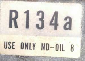

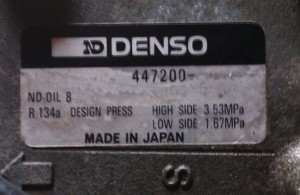

wAnTed
Про масло в комрессор. На своём бирки сфотографировал.
Про количество масла - поищу.
