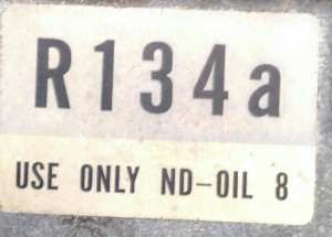

СообщениеДобавлено: Вс июн 24, 2018 8:20 pm
Сообщения: 2504
Двигатель: 2C АКПП (3S АКПП)
wAnTed
Про масло в комрессор. На своём бирки сфотографировал.
Про количество масла - поищу.
IMG_20180624_191803-1-1.jpg [ 93.64 КБ | Просмотров: 18040 ]
IMG_20180624_191710-1.jpg [ 179.32 КБ | Просмотров: 18040 ]
