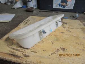

Вот мой отчет в картинках:
Проблема была в том, что после дождя в нише домкрата скапливалась вода.
IMG_2090_новый размер.JPG [ 372.44 КБ | Просмотров: 19940 ]

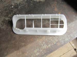

Как оказалось из-за вент.решетки - были отломаны верхние фиксаторы (держался только на нижних), и под нее подтекала вода. Резинового клапана как такового не было.
IMG_2091_новый размер.JPG [ 367.08 КБ | Просмотров: 19940 ]
IMG_2092_новый размер.JPG [ 340.7 КБ | Просмотров: 19940 ]

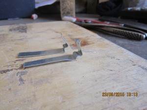

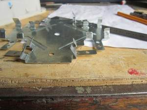

Фиксаторы вырезал из всем известного "краба" для мотажа профиля.
IMG_2093_новый размер.JPG [ 337.96 КБ | Просмотров: 19940 ]
IMG_2095_новый размер.JPG [ 273.61 КБ | Просмотров: 19940 ]

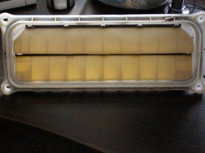

Резиновые клапана вырезал из резиновых заплаток из ремкомплекта для резин. лодок (народ на форумах подсказал), которые предварительно склеил.
IMG_2094_новый размер.JPG [ 340.94 КБ | Просмотров: 19940 ]
IMG_2097_новый размер.JPG [ 339.55 КБ | Просмотров: 19940 ]
Надо заметить, что клапан получился даже лучше, чем оригинальный: резина там очень тонкая (чуть толще, чем бумага для принтера), и видимо поэтому усыхает (та, что была на левой решетке, полностью её не прикрывала), а заплаточная резина армированная тканью (хрен усохнет и толще сама по себе, поэтому лучше прижимается к решетке).
