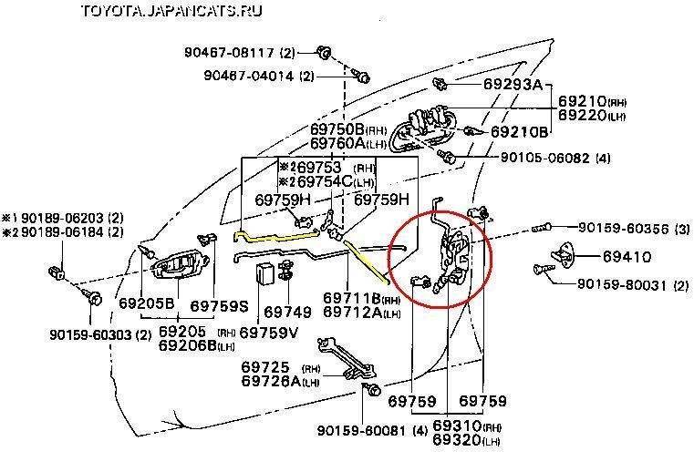

решил таки заняться ремонтом самостоятельно, снял обшивку двери (на удивление ничего не сломал), рис 1
как дальше подлесть, чтобы найти неисправность... ума не приложу...
help!

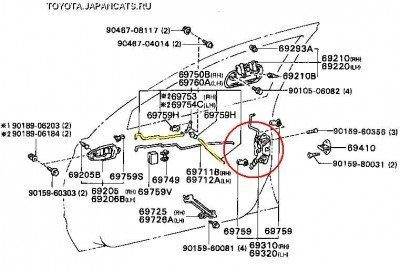

рис 2
внижу двери нашел манельнкую пружинку со сломанным ушком, как думаете, это из-за нее появилась неисправность?
рис 3

Это пружина из замка, нужно вернуть её на место иначе работать не будет. Замок снять и поставить гораздо геморнее.

на 99% уверен, что проблема в этой пружинке и решение - ее замена. у меня только 1 пролема - не знаю где она стоит (предполагаю что в районе замка). Обшивку снял (заодно отрементировал тросик стеклоподъемника), но дальше не залазил... не удобно там подлезть .. если только на ощупь
Комментарий к файлу: где-то здесь думаю надо ее искать...

Я бы на твоём месте снял обшивку со второй двери и посмотрел с фонариком где пружинка стоит на исправной двери. Так по памяти плохо помню уже, но возможно вот эта инфа натолкнёт тебя на правильный путь:
При открытии дверной ручки изнутри салона, закрытый блокиратор должен автоматически отпираться. Со сломанной пружиной он не отпирается сам. Для этого надо натянуть ручку открывания двери в салоне и второй рукой отвести блокиратор в положение "открыто". Так что смотри на связь этих двух тяг - куда-то туда надо копать.
К тому же тебе в любом случае надо будет снимать замок - может быть проще будет снять его и осмотреть уже в руках?
Добавлено спустя 20 минут 37 секунд:
Возможно, немного тебя порадую. Нашёл сейчас дома дверной замок от Короны, с которого снимал пружинку, а заодно и саму сломанную пружинку. Покрутил-повертел в руках и вроде бы нашёл её законное место, но это не точно. Вот парочка фоток:

да-да.. это та самая пружинка :) 100%

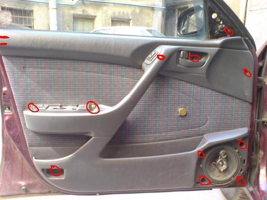

Как снять обшивку, потому что кроме одного винта ничего там больше не нашел!
там несколько болтов, ищи лучше: с торца двери, у внутренней ручки, открывающей дверь, у зеркала (закрыта круглой заглушкой), потом - надо открыть подлокотник (он на "сухарях") там еще пара болтов, блок управления стеклоподъемниками - на защелках, - аккуратно отжимаем вверх и отсоединяем разъем

Mr_Nuke
Вот обозначены все винты
DSC00113+.JPG [ 110.58 КБ | Просмотров: 32563 ]

СообщениеДобавлено: Сб фев 28, 2009 10:07 pm
Пётр писал(а):
Mr_Nuke
На англичанках немного не так.
