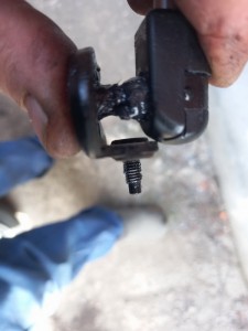

мне вот интересно, как на родных упорах вставляются шарики, что они потом вынимаются только путем среза. Есть ли там стопорное кольцо? может есть способ его извлечь?
Я тоже читал и слышал только про срезание родных. Скорее всего сделана односторонняя клипса, так сказать, одеть одел,а снимать не надо. И скорее всего если покупать по ВИНу то они будут с крепежами к кузову. Маркетинговый ход типа, с крепежами дороже- это раз и под конкретную модель - это два, что за собой подразумевает тоже удорожание товара.
СообщениеДобавлено: Сб мар 11, 2023 7:42 pm
Сообщения: 3627
Нет, только пилить :pi_rat:

Дмб писал(а):
Нет, только пилить
есть вопрос. по фото спиливается часть шляпки до стопорного кольца. а что потом? оно выламывается или что еще? какие дальнейшие действия?
СообщениеДобавлено: Ср мар 22, 2023 9:07 pm
Сообщения: 3627
Главное сломать кольцо и не зегубить шар, дальше все снимается и меняется

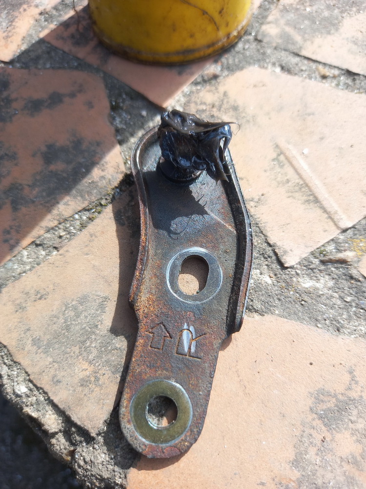

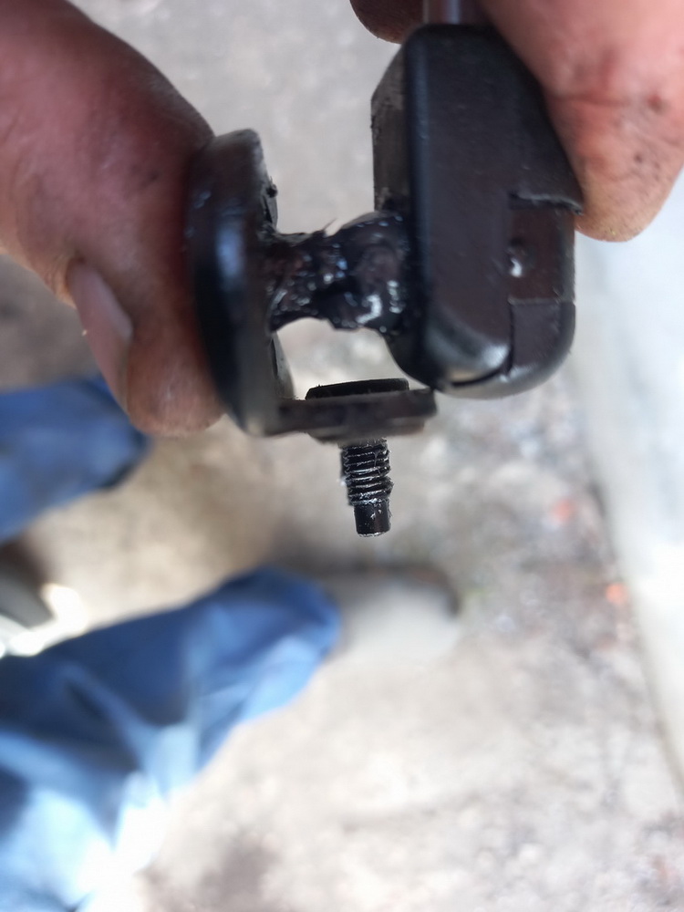

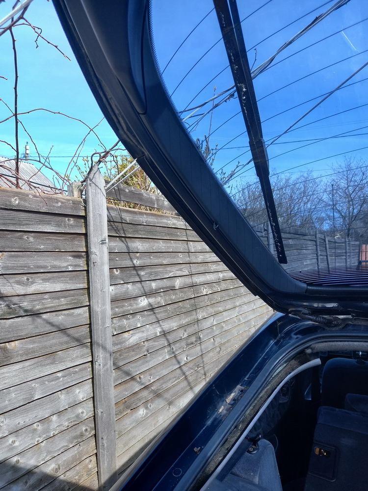

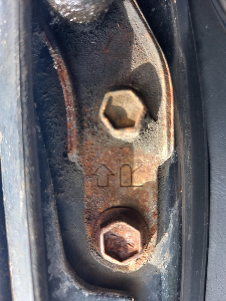

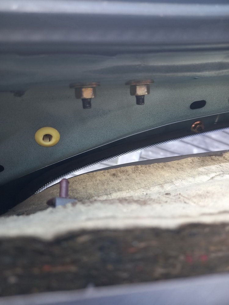

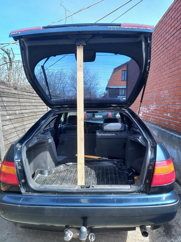

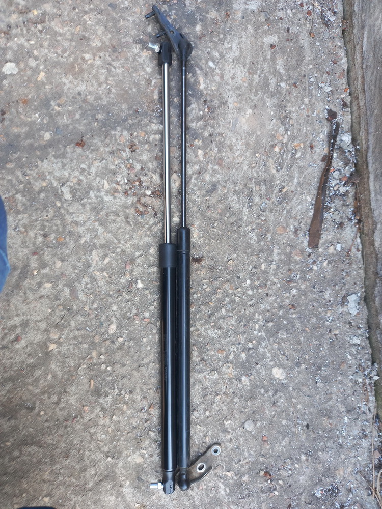

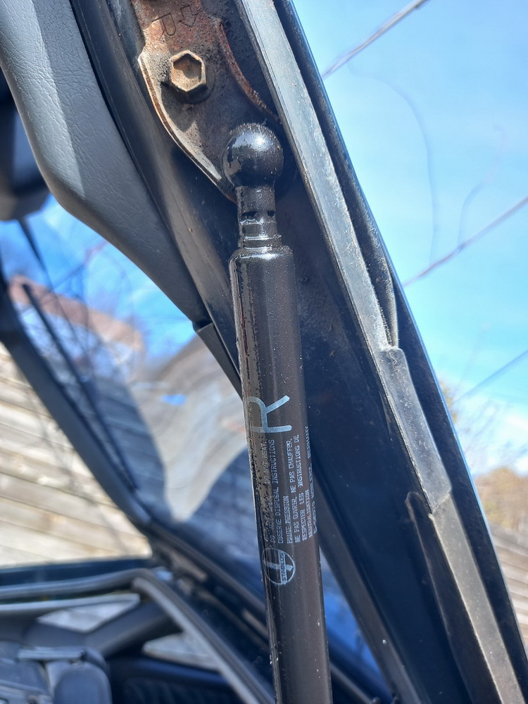

После прилета пятой двери по голове и рукам закупил новые амортизаторы. Пролежали некоторое время и по приезде на дачу и хорошей погоде решил их поменять. Ничего сложного в этом нет.
1. Берем палку и подпираем дверь!
2. Отстегиваем боковые накладки стойки, немного отгибаем и видим две гайки на 10. Откручиваем их стараясь не уронить вниз.
3. Откручиваем два нижних болта и вынимаем старый амортизатор.
4. Берем болгарку и осторожно срезаем головку амортизатора стараясь не повредить головку шарнира.
5. Берем новые амортизаторы www.drive2.ru/l/641521055415944503/ и одеваем их на головки. Одна из головок амортизатора оказалась чуть больше чем надо и осторожно ее обтачиваем.
6. Все ставим на место, не забываем промазать все маслом.
Ощущения не передаваемые. После поднятия рычажка в салоне крышка багажника подскакивает сантиметров на 15. Потом небольшое движение рукой и она сама плавно поднимается до конца на верх. Не доходя немного дверь притормаживается, поэтому удара нет. Опускается с небольшим усилием. Все четко!
