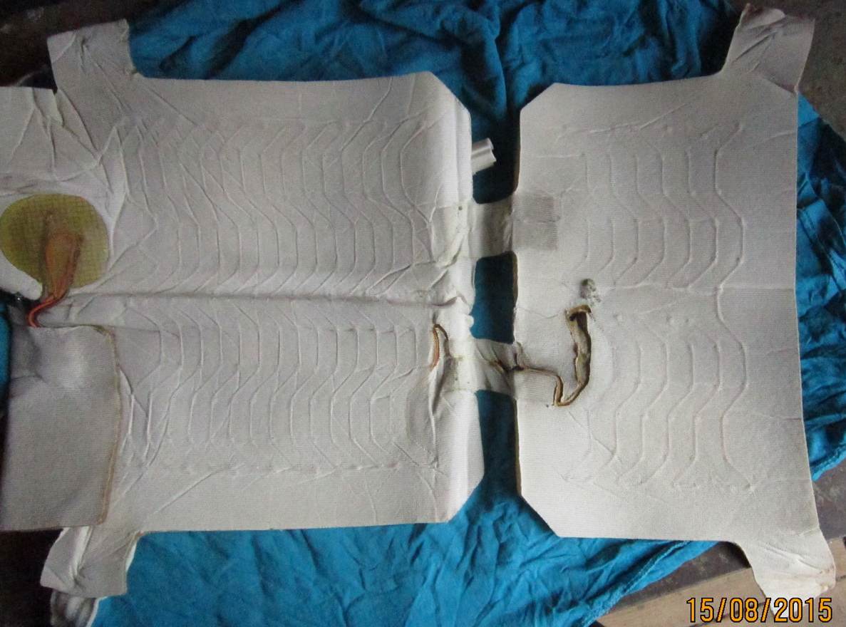

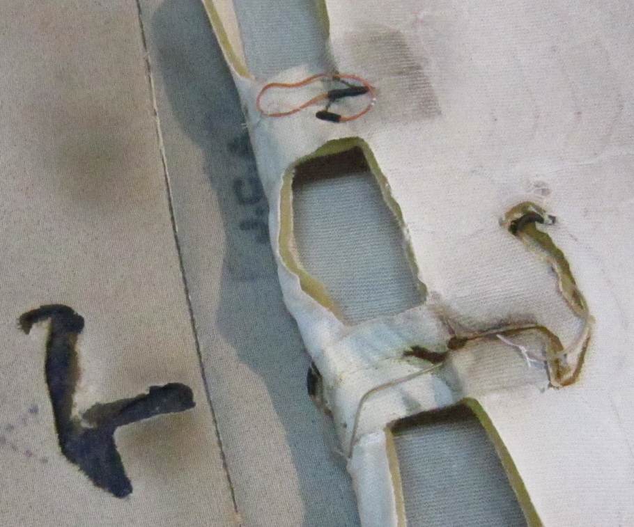

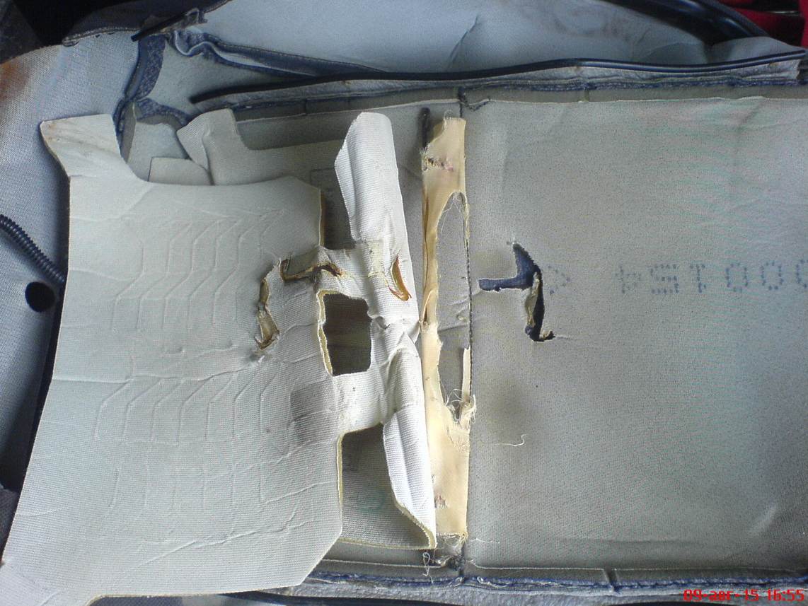

Дабы не создавать новых тем...
Готовим сани летом.
Имеем неработающий обогрев водительского сиденья.
Обогрев состоит из обогрева спинки и обогрева седла. Спинка "прозванивается", седло - нет.
Разбираем седло. Вот что мы видим.
DSC00552_новый размер.JPG [ 411.12 КБ | Просмотров: 12109 ]
Прожженную обивку, оборванную нить обогрева, причем оборванную в нескольких местах.
IMG_2109_новый размер.JPG [ 365.4 КБ | Просмотров: 12109 ]
Все разрывы соединяем тонким медным проводом, дополнительно чтобы он никуда не «уполз», пришиваю его нитками к подложке. Всё.
IMG_2110_новый размер.JPG [ 251.49 КБ | Просмотров: 12109 ]
Собираем, соединяем, прозванием.
Всем удачи!

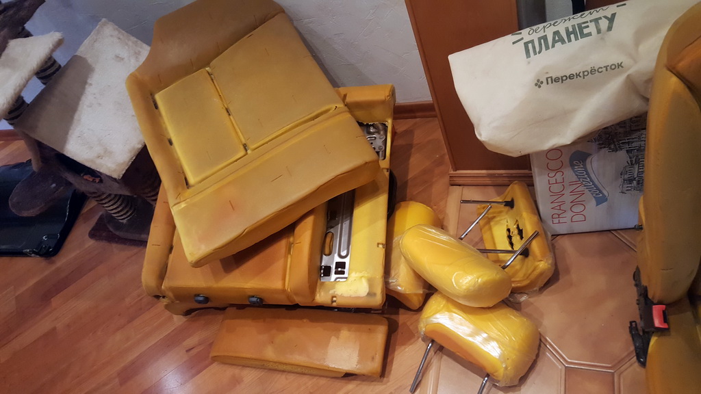

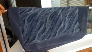

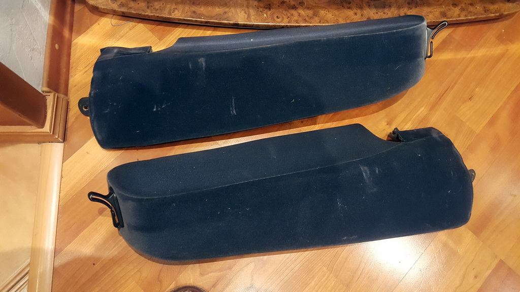

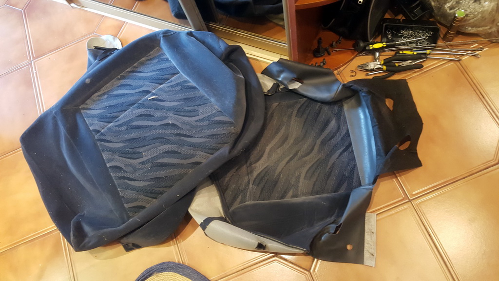

СообщениеДобавлено: Вс июн 27, 2021 2:49 pm
Сообщения: 6117

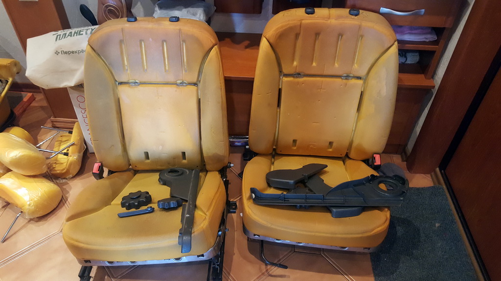

Прошло 10 лет и снова решил постирать обивки сидений.
20210627_133356.jpg [ 196.54 КБ | Просмотров: 9186 ]
20210627_133401.jpg [ 178.49 КБ | Просмотров: 9186 ]
20210627_133413.jpg [ 202.92 КБ | Просмотров: 9186 ]
20210627_133431.jpg [ 208.78 КБ | Просмотров: 9186 ]
20210627_133510.jpg [ 268.69 КБ | Просмотров: 9186 ]
