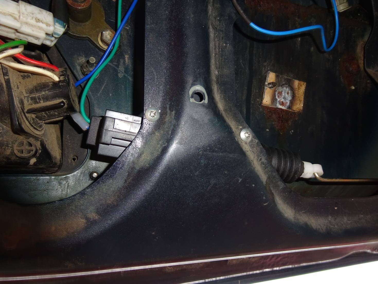

Да у меня не понятно есть ли тросс или нет его,и был ли вообще...Продавец сказал что его нет и не было.[/quote]
Вот тут видно,по-моему он обломлен.

Отломили рычажок скорей всего.

Посмотрел сегодня,тросик есть.Значит сломали(

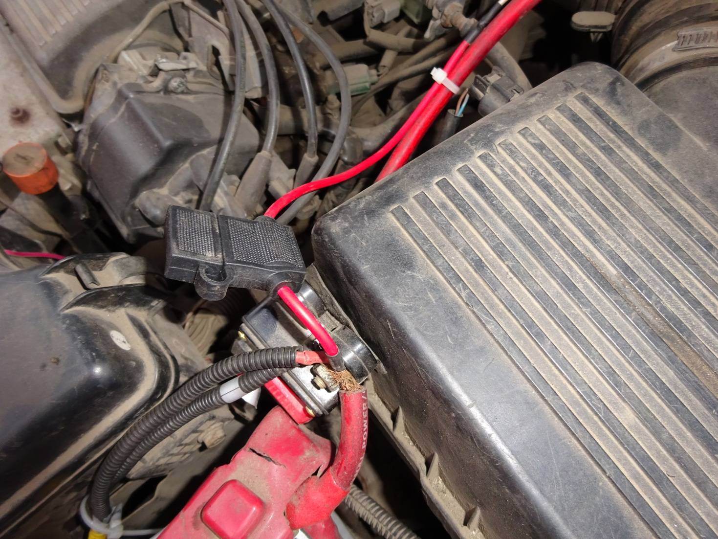

Сегодня доделал электрозамок багажника.
Полностью пользовался отчетом на первой странице. Со следующими отличиями:
1. Компенсатор продольного усилия не делал - электропривод свободно дает закрываться багажнику.
2. Предохранитель поставил сразу у АКБ - если вдруг где то накосячил с прокладкой, то предохранитель все защитит.
3. Тягу ставил не дополнительно, а вместо родной тяги от личинке в багажнике. Ввиду того что она у меня закисла наглухо. Тягу взял из комплекта, подошла в самый раз.
4. Кнопку поставил от Чери - A21-3700019. Поставил между сидений, стоит там как родная. Подсветка - белая, чтобы было идентично - поменяю потом подсветку кнопок попогрея на белые диоды.
5. Сам замок ставил Starline SL-2. Он дешевый, всего 120 рублей, при этом с мощным тяговым усилием (4,5 кг). Тянет он более чем достаточно.
Вот вроде бы и все, в остальном все аналогично первому отчету.

Комментарий к файлу: Предохранитель установлен сразу за АКБ
DSC00013.JPG [ 646.68 КБ | Просмотров: 10960 ]
