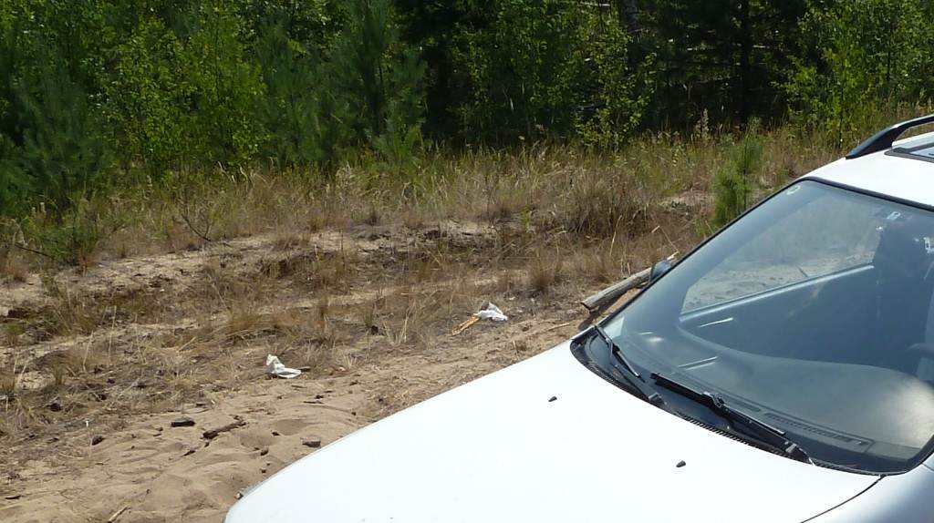

друзья.помогите с поводками для дворников
Водительский поводок не садится на посадочное отверстие и задевает капот
И что будет если отколупать? И поставить без неё?
ТАм шайба какая то,её не снять,она явно диаметром больше диаметра вала на который насаживается поводок
Изображение Изображение
 Заголовок сообщения: Re: Поводки дворников..
СообщениеДобавлено: Пн май 18, 2015 6:47 pm
Сообщения: 1195
Откуда: Витебск
Машина: Carina_E
Двигатель: 4AFE\LB
-это стопор .у всех он есть . Тебе на до просто поводок на 1 зуб переставить (по часовой на крайнем фото) .Если убиты шарнры механизма дворников-то же будет либо стойку дворником задевать ,либо бить по капоту ,ничего там нет сверъестественного
СообщениеДобавлено: Пн май 18, 2015 6:50 pm
Сообщения: 1645
Откуда: Московская область
Двигатель: 4А-FE/7AFE
Это стопорная шайба, она держит вал в корпусе механизма. Стоит в пазу вала рычага стеклоочистителя и снимается сдвиганием в сторону. Ликвидировать данную шайбу не рекомендую... :ne_ne_ne:

Спасибо. Но че то не выходит. По часовой сместил поводок. Но на посадочное нэ лЫзэ,как в известном анекдоте про крынку. Завинчиваю в надежде что оно заползет на конус:а оно стопорицо,что страшно что резьбу сорвет. Как намертво уперается
СообщениеДобавлено: Пн май 18, 2015 9:26 pm
Сообщения: 1609
Двигатель: 4A-FE, Bosh
doppler67
почисти чем-нибудь острым шлицы сначала, а потом уже засаживай поводок.
СообщениеДобавлено: Пн май 18, 2015 9:36 pm
Сообщения: 1195
Откуда: Витебск
Машина: Carina_E
Двигатель: 4AFE\LB
Есть подозрение ,что либо до вас там шлицами срезало посадочное место поводка (незатянута гайка была) ,либо вы пока снимали -ерзали туда-сюда поводком и подрезали посадочное место .Оно стало больше диаметром и не садится теперь плотно . Закручивать гайку с фанатизмом низззя-можете оторвать голову либо срезать резьбу . Поводок с вала нужно снимать строго вверх,без раскачки вправо-влево .

doppler67 писал(а):
Проверю -почищу шлицы и отпишусь
шлицы чистые или не очень-особой роли не играет (если они в усмерть не забиты ) .шайбочку внизу которая ржавая залей ВДэхой и попробуй расшевелить . Если она сильно заржавела,её ржавчина подпирает вверх(шайба конусная ) и не дает сесть по месту поводку ,вычисти из под неё ржавчину .

да просто на вал не садится водительский повододок и всё..Как бы наполовину сел и :rugaet-sja:
СообщениеДобавлено: Пт июн 26, 2015 6:02 pm
Сообщения: 308
оказалось что убита трапеция :?
чей то она со стороны водителя приуныла
СообщениеДобавлено: Пт июн 26, 2015 6:25 pm
Водительская щётка длиннее,поэтому и нагрузка на узел больше.
СообщениеДобавлено: Чт дек 31, 2015 3:14 am
Сообщения: 308
перебрал трапецию (заодно приклеив магнит и ещё over 9000 по мелочи)
люфт водительского поводка чуток остался (потом втулку какую надо найду и будет ОК),и стало чуть лучше....а есть ли аналогичные поводки на карину?
Что то сдаётся мне что есть вариант с другими поводками,который выступает меньше чем этот монстр
ходил фотографировал поводки карин на улицах,там они явно иначе смотрицо
