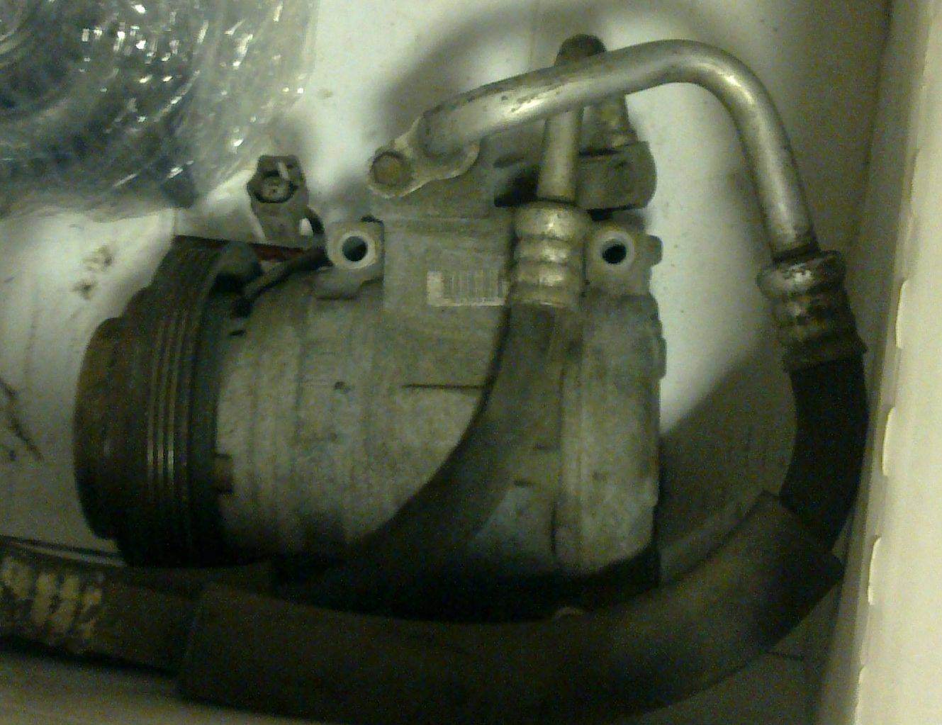

Nicolai писал(а):
не пойму а куда трубки подходят на верхнем рисунке?
Как я понял, это вот такой?!
Nicolai писал(а):
вооо кажись у меня таакой же. ) по памяти блин всё таки надо сфоткать
Обязательно фоткать и смотреть на расположение болтов крепления фланцев, так как тоже есть варианты при внешнем сходстве!

KDM чувствую ты много потрудился при поиске компрессора. Блин конечно для меня сюрпризом стало что в компрессорах столько ньансов.
Добавлено спустя 7 минут 3 секунды:
Re: Помогите правильно подобрать компрессор кондёра на карину
про эту крышку речь идёт
Комментарий к файлу: вот эта крышка?
Безымянный.png [ 293.96 КБ | Просмотров: 5454 ]
СообщениеДобавлено: Пт май 31, 2013 11:31 pm
Сообщения: 2977
Nicolai
Да, она.

KDM компрессор у меня один в один как твой. я сфоткал свой и сравнил. Теперь я увидел и различия в крышке с тем компрессором который шёл у тебя под замену крышки.
Добавлено спустя 34 минуты 20 секунд:
Теперь есть чёткое понимание по компрессору. Нужен вот такой. Спасибо за разъяснения вопроса клубням.

Nicolai писал(а):
Нужен вот такой.
Но найти его будет непросто, может лучше уж найти корпус идентичный, а крышку свою поставить? Хотя тебе не горит, может чего и попадется - я свой искал почти год, но зато уже неделю езжу с холодком.
