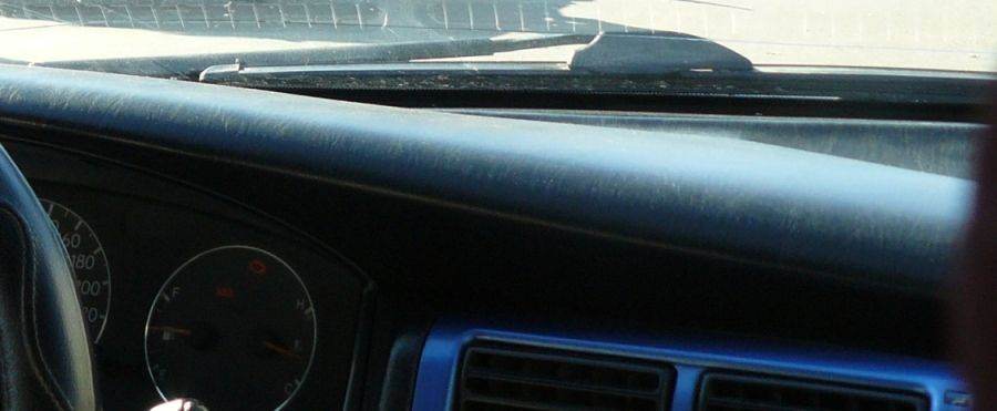

Уже купил машину с трещинками на центральной консоли. Они меня раздражают, так как портят весь вид. Уже что только не думал, как от них избавиться... Может, кто чего посоветует, чтобы не особо накладно-трудоёмко и красиво? Руки вроде не из *опы...
З.Ы. Фотки ещё с момента покупки машины, сейчас мафон уже другой...
P1010107.JPG [ 227.94 КБ | Просмотров: 12306 ]
P1010108.JPG [ 214.91 КБ | Просмотров: 12318 ]

Была такая же проблемма ,ниша для сигарет ,мобильника и прочей мелочи почти отламалась.Сделал следующее - с обратной стороны консоли всё закрепил ремкомплектом для бамперов ( типа полиетиленовой марли -обвесы лепят из неё или реснички,и смола в комплекте),затем снаружней стороны шпаклёвкой для пластмассы,затем шкурим аккуратно причём всю консоль,затем заклеяв воздуховоды и сняв кнопки красим аккуратно чёрной глянцевой краской - готово.Конечно получилось не спервого раза всё аккуратно сделать,но результат обрадовал -если не знать о проведённых манипуляуиях,то и не заметно.
Вот спасибо за ответ!!! Так, наверное, и буду делать летом. Раньше никак, к сожалению... А почему глянцевой краской красить? Я думал матовой по пластику. Доводилось бампер некрашеный восстанавливать просто как-то, так вот красил с баллончика чёрной матовой, специально для бамперов продают её! Или не пойдёт? Или лучше обклеять? Но чем?

Можно и матовой - тоже пробывал ,но как-то не айс,пришлось сверху ещё лаком немного брызнуть,а потом задел пальцем и пришлось переделывать(это была вторая попытка из пяти :))
Краску брал обыкновенную за 80 рублей ( наверно матовая для бамперов это уж совсем наворот,я старался приемлемо внешне и бюджетно по затратам сделать) в балончике,а вот шпаклёвку только для пластмассы, а красил активно сделаную часть а верх панели так слегка чтоб перехода не было.Будет время - выложу фото.

Решил я зашпаклевать консольку. Как мне тут советовали, в общем-то... Накупил: шпаклёвка для пластика, баллончик с черной краской для пластика (что-то типа Бампер-пэйнт), баллончик лака, холодная сварка. Взял металлические пластинки. И начал. Изнутри, вооружившись паяльником, "вживил" металл в пластик. Для усиления. Залепил всё это изнутри ещё холодной сваркой (тоже вроде для пластиковых деталей, уже не помню точно, но недешёвая сволочь...). Снаружи зашкурил, зашпаклевал, покрасил на 2 (или 3) слоя, покрыл лаком.
Получилось супер, как новая в гараже лежала, глаз радовала. :co_ol:
Сколхозил крепления магнитолы железянные. Та консоль ведь потрескалась из-за того, что магнитола на ней висела. Типа "я сделаю по уму"...
А начал ставить и... В общем много матерился. От мельчайших усилий (а без них никак не вставить консоль в пазы) шпакля потрескалась немного. И вид испортился.
Проблема была решена (при помощи супруги) наклеиванием на двухсторониий скотч поверх трещин резиновых "брелков"-зверушек. Типа украшения, которые прятали трещины. Как временный вариант - сойдёт. До следующего отпуска.
