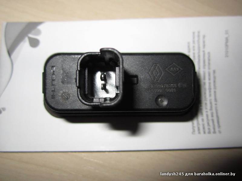

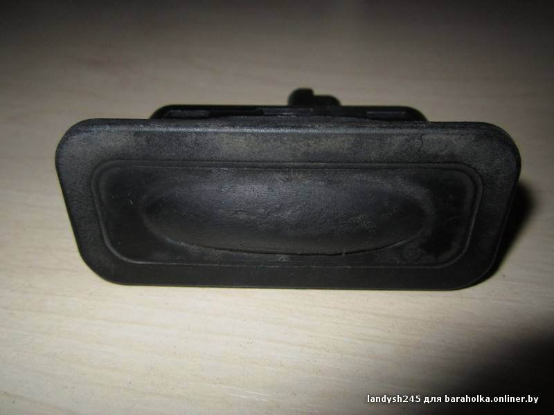

Вот она - кнопка от Renault scenic 2. Обошлась в 500 рублей.
1.jpg [ 78.25 КБ | Просмотров: 10005 ]
2.jpg [ 66.78 КБ | Просмотров: 10005 ]
Имеет 2 недостатка. На мой взгляд, туговато нажимается, и к тому же, чуть длинная. Придется жертвовать одним из креплений планки подсветки. Кнопка была установлена в тестовую планку подсветки номера. Фото будет позже.
Тугое нажатие пока под вопросом, может при установке в багажник нажиматься будет совсем по другому. Ну а на счет длинны - еще хочу немного подумать. Но мне кажется - у этой кнопки есть шансы!

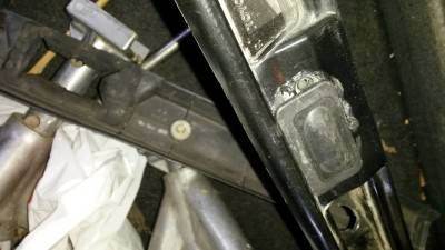

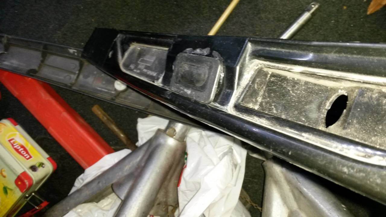

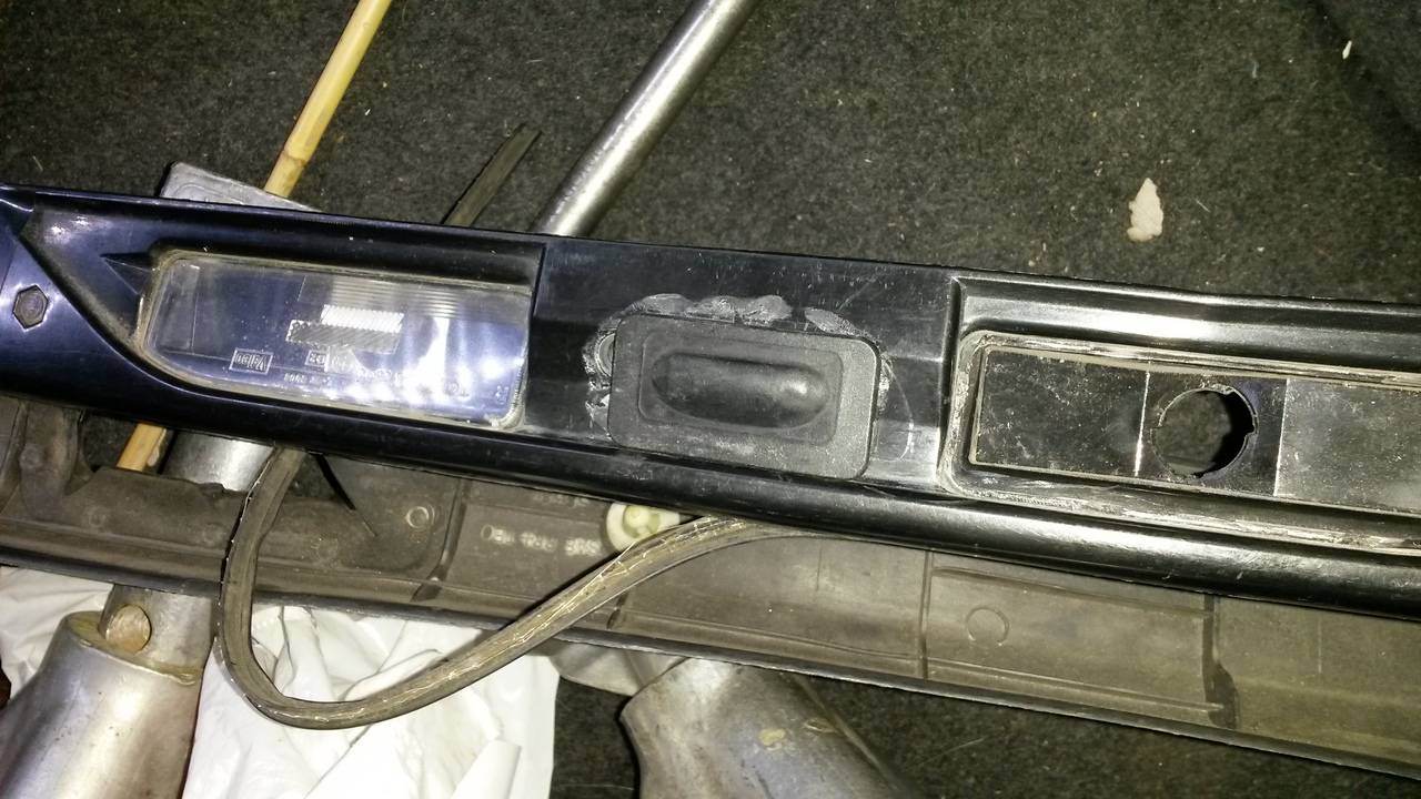

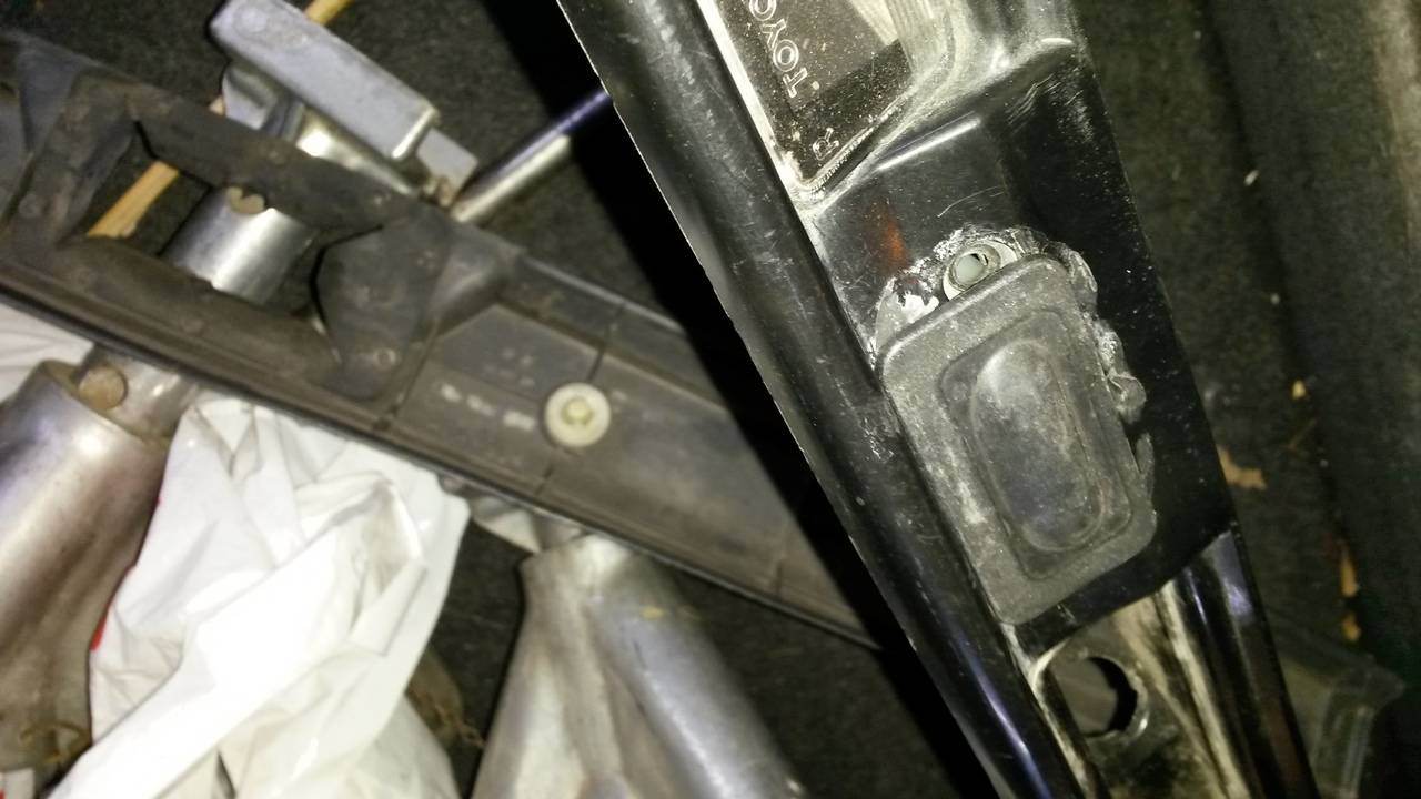

Как и обещал, фото врезанной кнопки. Как видно, в центре кнопка не совсем плотно прилегает к планке, остается пространство. Это является особенностью нашей планки и скорее всего никак не исправить. Предполагается залить бесцветным герметиком для формирования прокладок. Мешать не должно.
Видно, что одним центральным отверстием крепления планки к кузову - пришлось пожертвовать. Сейчас думаю над тем, как можно обойтись без жертв.

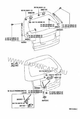

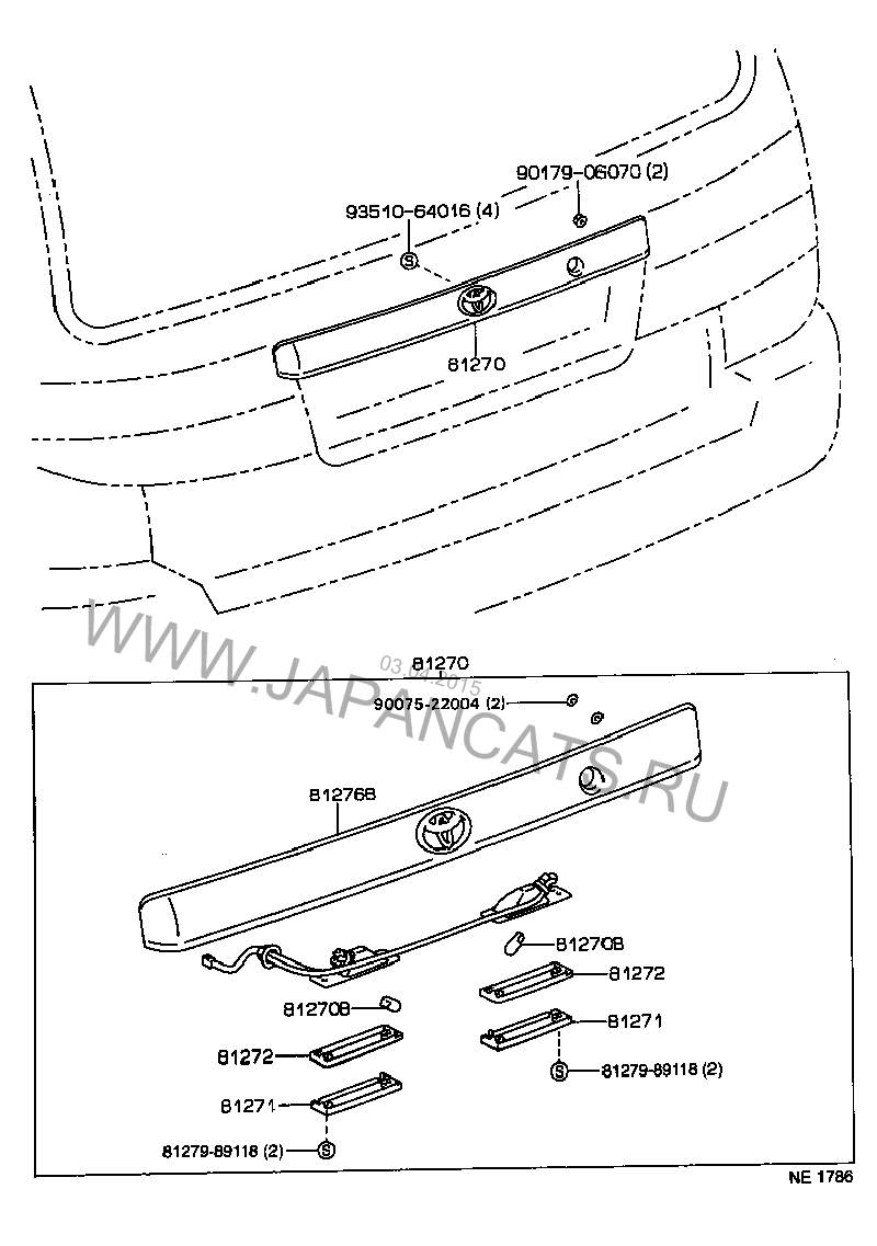

Попробую, пока для затравки каталожные картинки.
Одна из раздела кузов а вторая из электрики.
